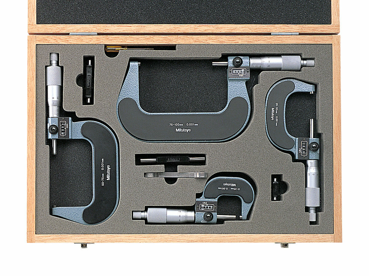

Los juegos de micrómetros exteriores de Mitutoyo incluyen tres o cuatro micrómetros exteriores de alta exactitud con contadores digitales mecánicos (los juegos de cuatro micrómetros solo están disponibles en sistema métrico).
Cada micrómetro exterior Mitutoyo de este juego cuenta con un contador de dígitos mecánico y un mecanismo de trinquete que proporciona una presión uniforme sobre la pieza de trabajo para mediciones exactas y repetibles. Los marcos tienen un acabado cromado satinado para mayor durabilidad, y las medidas en los tambores y las conversiones en los marcos están grabadas con láser para facilitar la lectura. Una escala Vernier con marcas en el cilindro inclinado reduce los errores de paralaje y proporciona mediciones de diámetro exterior de alta exactitud.
  • Los juegos de micrómetros están disponibles en modelos métricos y en pulgadas.
  • El mecanismo de trinquete proporciona una presión uniforme sobre la pieza de trabajo para mediciones exactas y repetibles.
  • Los contadores digitales mecánicos ofrecen lecturas de medición sencillas con una exactitud de 0.01mm
  • El revestimiento de carburo en los husillos y topes resiste el desgaste para mantener las superficies más planas con mayor exactitud.
  • El freno del husillo proporcionan un bloqueo seguro de la posición de medición.
  • El acabado cromado satinado del tambor y del cilindro resiste la oxidación y reduce los reflejos.
