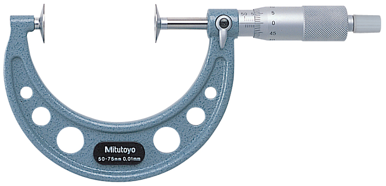

Micrómetro de disco con punta de carburo
El micrómetro de disco de Mitutoyo está diseñado para medir la longitud de la tangente de la raíz de engranes rectos y helicoidales con una error de +/- 0.0002”. Disponible en unidades métricas y en pulgadas.
Descargar folleto
El micrómetro de disco de Mitutoyo utiliza discos planos fabricados con acero endurecido en nuestras propias instalaciones japonesas para medir la longitud de engranes rectos y helicoidales. La planitud y delgadez de los discos permiten mediciones fiables en espacios reducidos. Un mecanismo de trinquete proporciona una presión uniforme sobre la pieza de trabajo para obtener mediciones exactas y repetibles, y elimina el error por exceso de velocidad.
  • Algunos modelos métricos tienen superficies de medición construidas de carburo para reducir el desgaste.
  • El mecanismo de trinquete proporciona un clic audible para asegurar que la medición se realice con fuerza constante.
  • El tambor moleteado permite ajustes rápidos incluso con guantes puestos.
SERIES 123 Información Técnica
