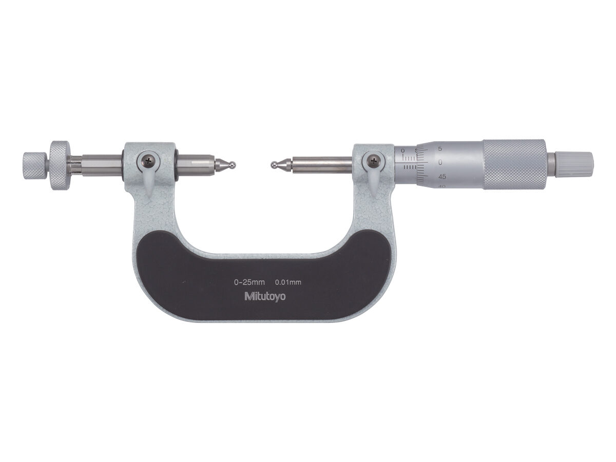

A Mitutoyo Mechanical Gear Tooth Micrometer with interchangeable ball anvil-spindle tips and a 0.01mm graduation.
Micrómetros para dientes de engrane
Los micrómetros para dientes de engrane de Mitutoyo miden módulos de engranes con exactitud, utilizando puntas de husillo y topes intercambiables opcionales para medir engranes de diferentes tamaños y tipos.
Descargar folleto
La serie de micrómetros para dientes de engrane de Mitutoyo mide el diámetro entre pernos de los engranes. Las superficies de medición de exactitud, con tope de carburo y punta esférica en el husillo, son intercambiables, y las puntas esféricas opcionales permiten medir diversos módulos de engrane. Un mecanismo de trinquete proporciona una presión uniforme sobre la pieza de trabajo para obtener mediciones exactas y repetibles.
  • Las puntas de husillo con tope de bolas intercambiables para varios módulos de engranes (0.5-5.25) son opcionales.
  • Las superficies de medición están construidas de carburo para reducir el desgaste.
  • El mecanismo de trinquete proporciona un clic audible para asegurar que la medición se realiza con una fuerza constante preestablecida.
  • Acabado cromado satinado en el cilindro y escala grabada con láser en el tambor para facilitar la lectura.
  • Incluye una barra para fijado, excepto para los modelos de 0-25 mm y 0-1”.
  • Se suministra en un estuche de plástico (los modelos de más de 150 mm tienen un estuche de madera).
