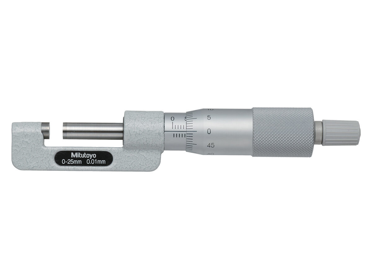

El micrómetro para bujes de Mitutoyo está diseñado para realizar mediciones exactas del espesor del buje y del hombro dentro de un orificio.
Ver dimensiones
El micrómetro para buje de Mitutoyo cuenta con acero endurecido de alta calidad en su estructura, husillo y tope para ofrecer mediciones exactas y repetibles de espesor y hombro. El mecanismo de trinquete del micrómetro proporciona una presión uniforme sobre la pieza de trabajo para mediciones exactas y repetibles. Una escala Vernier en pulgadas permite medir el diámetro exterior.
  • Las superficies de medición del tope y el husillo están fabricadas en carburo para reducir el desgaste.
  • El mecanismo de trinquete emite un clic audible para garantizar una medición con fuerza constante.
  • Acabado cromado satinado en el cilindro y marcas de medición grabadas con láser en el tambor para una lectura más sencilla.
  • La estructura tiene un acabado de esmalte horneado para mayor durabilidad y vida útil.
  • Incluye una barra para fijado, excepto en el modelo de 0-25 mm / 0-1”.
