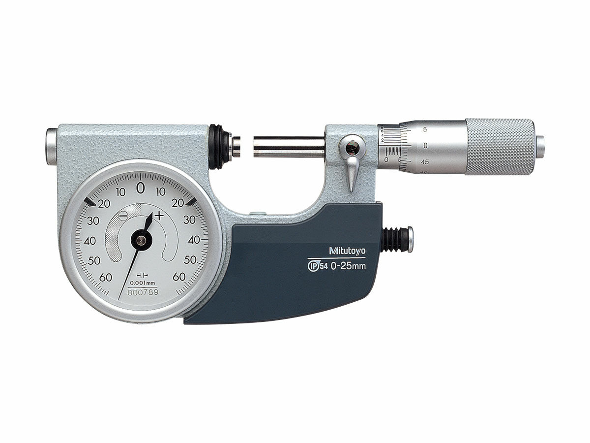

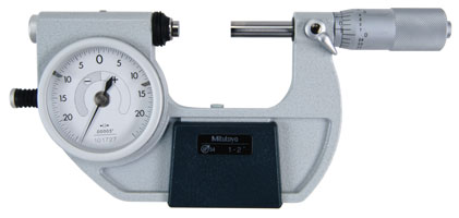

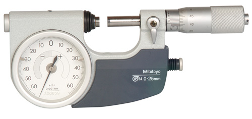

Micrómetros Indicativos
El micrómetro indicativo de  Mitutoyo cuenta con un tope retráctil con indicador para mediciones de tres hilos del diámetro de paso para tornillos de precisión y mediciones de paralelismo.
Ver dimensiones
El micrómetro indicativo de Mitutoyo cuenta con un cabeza de micrómetro suave y de alta exactitud, esencial para posicionar las piezas de trabajo de forma aproximada, y un indicador de carátula para lecturas de desviación rápidas y exactas respecto a un patrón. El gatillo del husillo retráctil, con resorte equilibrado, se acciona fácilmente mediante un botón situado en el lateral del tope. El tope retráctil permite un procesamiento más rápido de las piezas sin sacrificar la exactitud. El mecanismo de trinquete del micrómetro aplica una presión uniforme sobre la pieza para obtener mediciones exactas y repetibles. La escala Vernier con marcas inclinadas en el cilindro reduce los errores de paralaje y proporciona mediciones de dimensiones exteriores de alta exactitud.
  • El indicador de carátula para la inspección de tolerancia pasa/no pasa, disponible en unidades de pulgadas, es altamente exacto y fácil de leer.
  • El mecanismo de trinquete del micrómetro proporciona una presión uniforme sobre la pieza de trabajo para obtener mediciones exactas y repetibles.
  • El revestimiento de carburo en el husillo y el tope resiste el desgaste para mantener las superficies más planas con mayor exactitud.
  • Un freno del husillo proporciona un bloqueo seguro de la posición de medición.
  • El acabado cromado satinado del tambor y el cilindro resiste la oxidación y reduce los reflejos.
  • Incluye una barra para fijado, excepto para el modelo de 0-25mm / 0-1”
  • La protección IP54 resiste la suciedad, el polvo y el agua.
