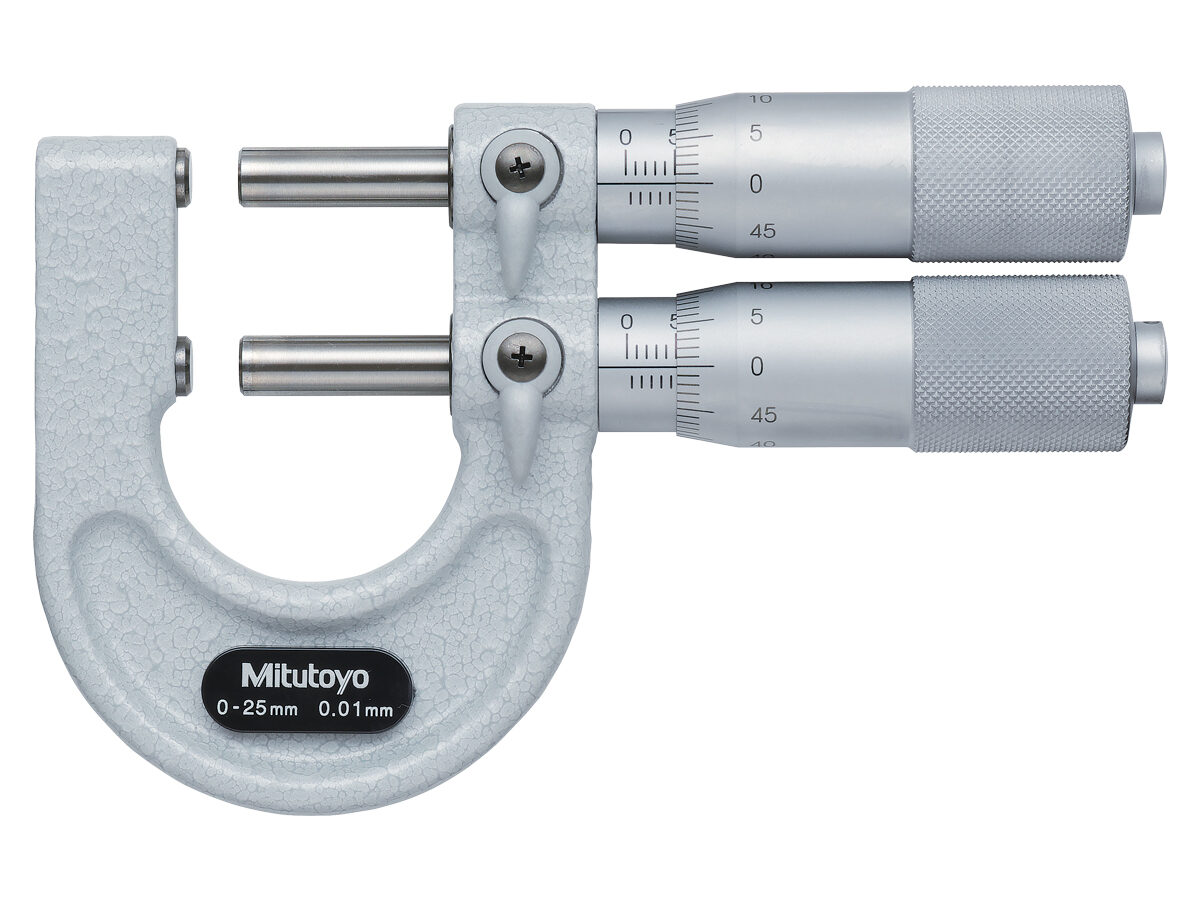

Los micrómetros de límite de Mitutoyo cuentan con dos juegos de topes y husillos, y pueden utilizarse para inspecciones Pasa/No Pasa dentro de los límites de tolerancia. Disponibles únicamente en sistema en milímetros.
El micrómetro de límites de Mitutoyo es ideal para verificar que las piezas se encuentren dentro de los límites de tolerancia establecidos, así como para realizar mediciones de dimensiones exteriores de alta exactitud. Tanto los topes como los husillos están fabricados en acero endurecido con una exactitud excepcional en nuestra propia fábrica japonesa. Cada tambor y husillo funciona de forma independiente con la misma exactitud de medición. Un mecanismo de tope de trinquete proporciona una presión uniforme sobre la pieza para obtener mediciones exactas y repetibles.
  • Las escalas Vernier en el tambor proporcionan mediciones exactas del diámetro exterior con un error de hasta +/-0.003mm
  • Las superficies de medición están fabricadas en carburo para una planitud excepcional y una durabilidad duradera.
  • Los tambores moleteados permiten ajustes rápidos incluso con guantes puestos.
SERIES 113 Información Técnica
Tecnología: Mecánico
Unidades: Métrico
Salida SPC: No
Trinquete/dedal: Dedal sencillo
Exactitud: ±3 µm
Graduación: 0,01 mm
Llanura: 0,6 µm
Paralelismo: 3 µm o menos
Order No.: Imagen del producto: Rango: Masa:
113-102 0-25 mm 340g
113-103 - 25-50 mm 380g
