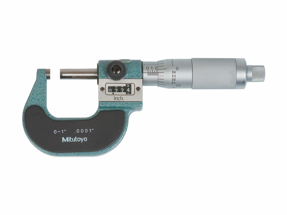

El micrómetro exterior Mitutoyo ofrece mediciones de alta exactitud con una resolución de hasta .0001” gracias a su escala Vernier. El contador digital mecánico, con lecturas de 0.01mm o .001” proporciona mediciones rápidas y sin errores.
El micrómetro exterior de Mitutoyo con contador digital mecánico incorpora un mecanismo de trinquete que proporciona una presión uniforme sobre la pieza para obtener mediciones exactas y repetibles. Su estructura cuenta con un acabado cromado satinado para mayor durabilidad, y las medidas en el tambor y las conversiones en la estructura están grabadas con láser para facilitar la lectura. La escala Vernier con marcas en el cilindro inclinadas, que ayuda a reducir los errores de paralaje, proporciona mediciones de diámetro exterior de alta exactitud.
- Disponible en modelos en pulgadas.
- El tambor de fricción del micrómetro proporciona una presión suave y uniforme sobre la pieza de trabajo para obtener mediciones exactas y repetibles.
- El contador de dígitos mecánico permite realizar mediciones de 0.01mm
- El revestimiento de carburo en el husillo y el tope resiste el desgaste para mantener las superficies más planas con mayor exactitud.
- Un freno del husillo proporciona un bloqueo seguro de la posición de medición.
- El acabado cromado satinado del tambor y la funda resiste la oxidación y reduce los reflejos.
- Incluye una barra para fijación, excepto para el modelo de 0-25mm / 0-1”
