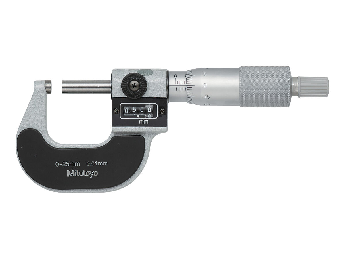

Micrómetro externo con trinquete con contador
El micrómetro exterior de Mitutoyo ofrece mediciones de alta exactitud con una resolución de hasta .0001” gracias a su escala Vernier. El contador digital mecánico, con lecturas de 0.01mm o .001” proporciona mediciones rápidas y sin errores.
El micrómetro exterior de Mitutoyo con contador digital mecánico incorpora un mecanismo de trinquete que proporciona una presión uniforme sobre la pieza de trabajo para obtener mediciones exactas y repetibles. Su estructura cuenta con un acabado cromado satinado para mayor durabilidad, y las medidas en el tambor y las conversiones en la estructura están grabadas con láser para facilitar la lectura. La escala Vernier con marcas de cilindro inclinadas, que ayuda a reducir los errores de paralaje, proporciona mediciones de diámetro exterior de alta exactitud.
  • El mecanismo de trinquete del micrómetro proporciona una presión uniforme sobre la pieza de trabajo para obtener mediciones exactas y repetibles.
  • El contador digital mecánico ofrece lecturas de medición sencillas de 0.01mm
  • El revestimiento de carburo en el husillo y el tope resiste el desgaste para mantener las superficies más planas con mayor exactitud.
  • Un freno del husillo proporciona un bloqueo seguro de la posición de medición.
  • El acabado cromado satinado del tambor y el cilindro resiste la oxidación y reduce los reflejos.
  • Incluye una barra para fijado, excepto para el modelo de 0-25 mm / 0-1”.

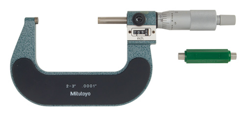

SERIES 193 Información Técnica
Tecnología: Contador de dígitos
Order No.: Imagen del producto: Unidades: Rango: Exactitud: Exactitud: Masa: Graduación: Llanura: Paralelismo: Observaciones:
193-101 - Métrico 0-25 mm - ±2 µm 224g 0,01 mm 0,6 µm 2 µm o menos -
193-102 - Métrico 25-50 mm - ±2 µm 275g 0,01 mm 0,6 µm 2 µm o menos -
193-103 - Métrico 50-75 mm - ±2 µm 379g 0,01 mm 0,6 µm 2 µm o menos -
193-104 - Métrico 75-100 mm - ±3 µm 489g 0,01 mm 0,6 µm 3 µm o menos -
193-111 - Métrico 0-25 mm - ±2 µm 224g 0,001 mm 0,6 µm 2 µm o menos Se obtiene una lectura de 0.001 con vernier
193-112 - Métrico 25-50 mm - ±2 µm 275g 0,001 mm 0,6 µm 2 µm o menos Se obtiene una lectura de 0.001 con vernier
193-113 - Métrico 50-75 mm - ±2 µm 379g 0,001 mm 0,6 µm 2 µm o menos Se obtiene una lectura de 0.001 con vernier
193-114 - Métrico 75-100 mm - ±3 µm 489g 0,001 mm 0,6 µm 3 µm o menos Se obtiene una lectura de 0.001 con vernier

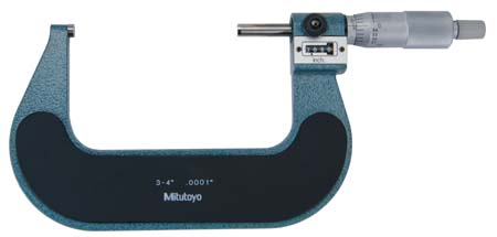

193-213 Pulgada 2-3" - - 379g 0,0001" - 0,00010" o menos La lectura de .0001 se obtiene con vernier.
193-214 Pulgada 3-4" - - 489g 0,0001" - 0,00010" o menos La lectura de .0001 se obtiene con vernier.
