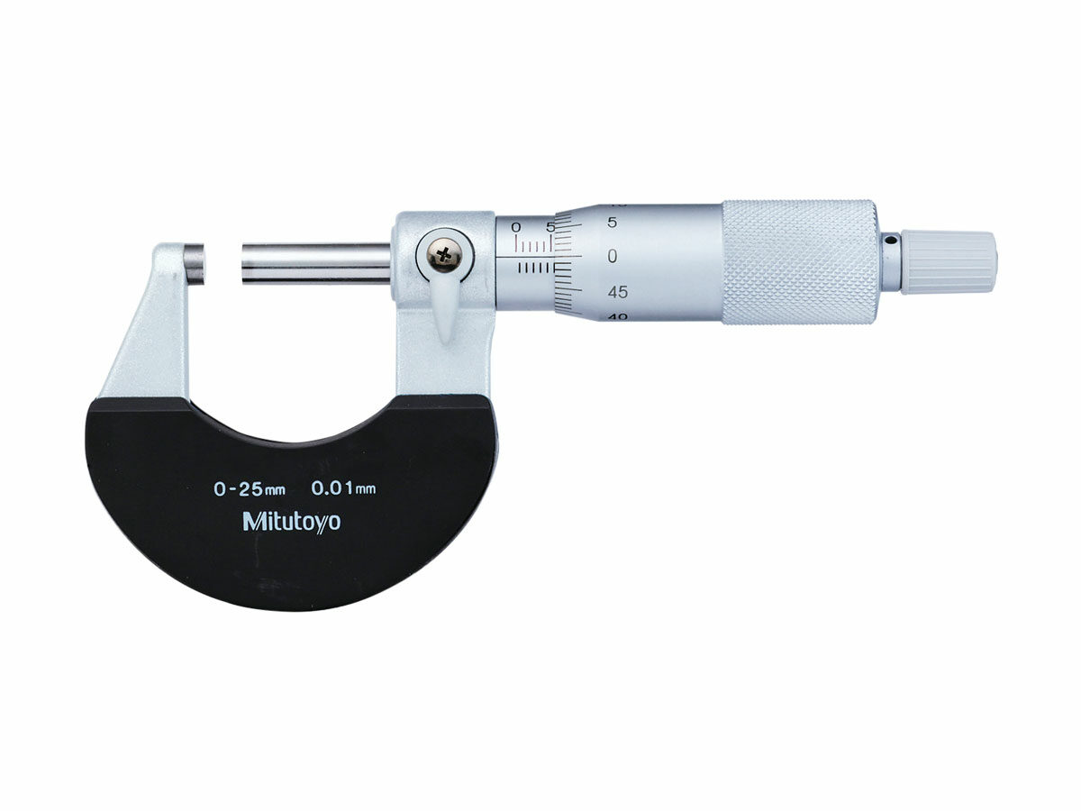

Micrómetro de trinquete
El micrómetro externo con trinquete de Mitutoyo aplica una fuerza de medición constante sobre la pieza de trabajo y ofrece mayor exactitud incluso con una sola mano. Disponible solo en sistema métrico.
Ver dimensiones
El micrómetro exterior con tope de trinquete de Mitutoyo es ideal para medir piezas metálicas y no metálicas en espacios reducidos y ranuras estrechas gracias a la conicidad de su estructura en el lado del tope. Su mecanismo de trinquete proporciona una presión uniforme sobre la pieza para obtener mediciones exactas y repetibles.
  • La escala está grabada con láser en el tambor y en el cilindro para facilitar y agilizar las mediciones.
  • El arco con aislamiento térmico minimiza la expansión térmica para obtener mediciones consistentes en diferentes entornos.
  • Las superficies de medición de carburo en el husillo y el tope resisten el desgaste para mantener las superficies más planas con mayor exactitud.
  • El acelerador siempre está disponible para una rotación rápida del husillo.
  • Incluye una barra para fijado, excepto para los modelos de 0-25mm.
  • Se suministra en un estuche de plástico a medida.
SERIES 102 Información Técnica
Tecnología: Mecánico
Unidades: Métrico
Salida SPC: No
Graduación: 0,01 mm
Fuerza de medición: 5-10N
Llanura: 0,6 µm
Order No.: Imagen del producto: Rango: Exactitud: Masa: Paralelismo: Conjunto/s:
102-301 0-25 mm ±2 µm 180g 2 µm o menos -
102-302 - 25-50 mm ±2 µm 270g 2 µm o menos -
102-303 - 50-75 mm ±2 µm 375g 2 µm o menos -
102-304 75-100 mm ±3 µm 490g 3 µm o menos -
102-911-40 - 0-100 mm ±3, 2 µm - 2, 3 µm o menos -
