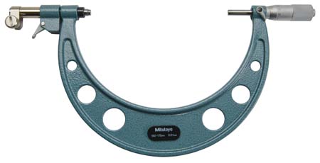

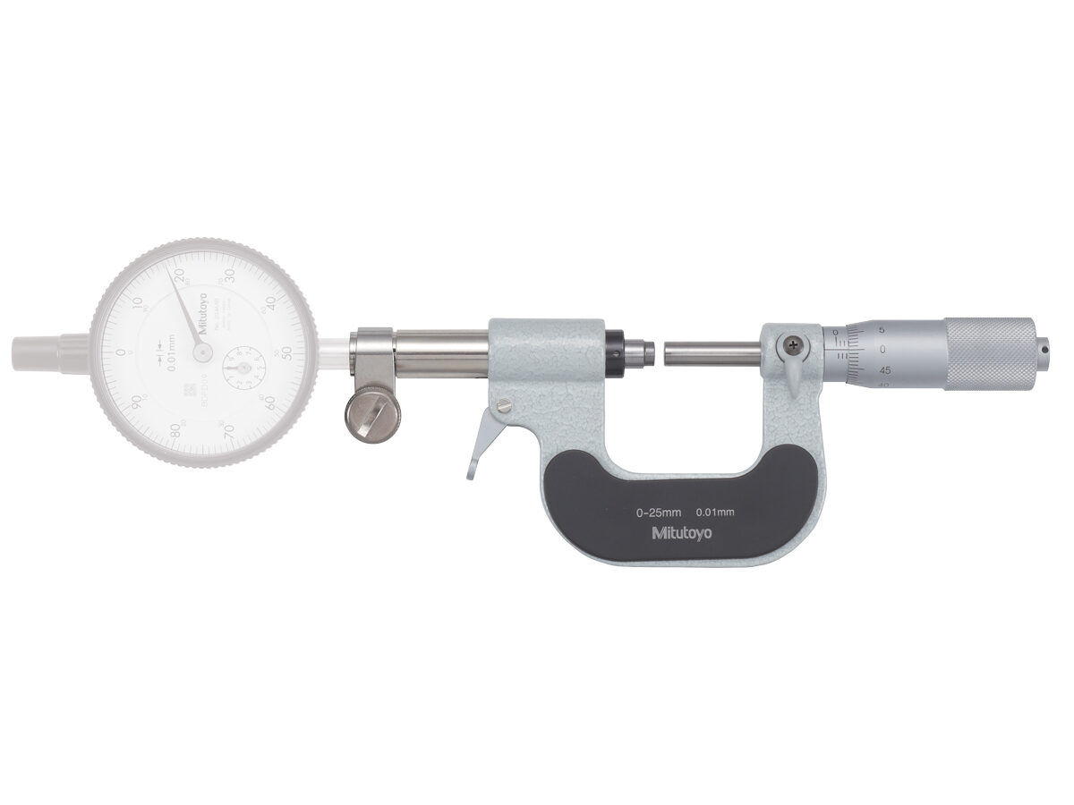

Micrómetro exterior con tope retráctil
El micrómetro exterior de Mitutoyo con tope retráctil utiliza un indicador de carátula opcional para realizar mediciones rápidas y precisas de conformidad o rechazo en piezas de producción en serie. Disponible únicamente en sistema métrico.
Ver dimensiones
El micrómetro exterior de Mitutoyo con tope retráctil ofrece una retracción más rápida del husillo para alcanzar la medida deseada, a la vez que aumenta la precisión en la producción. Un mango de acero endurecido sujeta firmemente el indicador de carátula para una verificación casi instantánea de la conformidad de piezas. Un mecanismo de trinquete proporciona una presión uniforme sobre la pieza para mediciones precisas y repetibles.
  • Un resorte mecanizado con precisión garantiza un funcionamiento suave y sencillo del tope.
  • La escala está grabada con láser en el tambor para facilitar la lectura.
  • El revestimiento de carburo en el husillo y el tope resiste el desgaste, manteniendo las superficies más planas y con mayor precisión.
  • Incluye una barra para fijado, excepto para los modelos de 0-25mm.
  • Se suministra en un estuche de plástico a medida.
