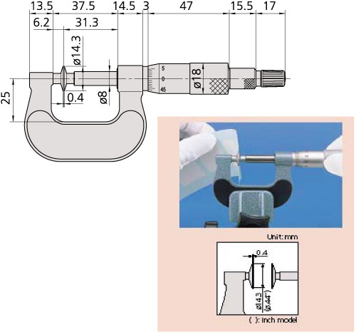

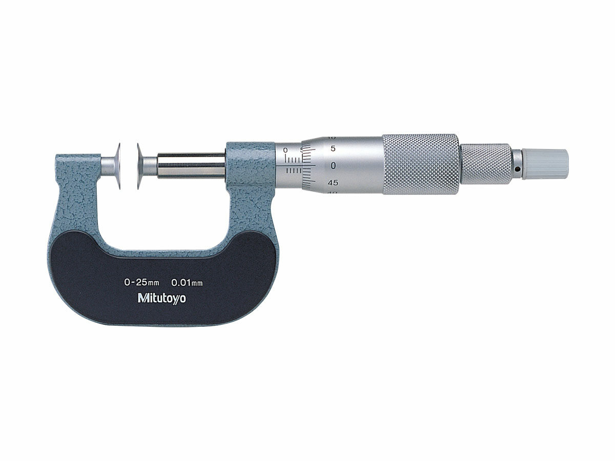

El micrómetro para medir el espesor del papel de Mitutoyo cuenta con un husillo sin rotación y discos especiales en el tope y el husillo para ofrecer mediciones de espesor de alta exactitud sin dañar el papel. Disponible en pulgadas o unidades métricas.
Ver dimensiones
El micrómetro para medir espesores de papel de Mitutoyo utiliza discos extremadamente planos, mecanizados con alta exactitud en nuestras propias instalaciones japonesas, para medir el espesor del papel. El husillo sin rotación aplica una presión uniforme sobre el papel, mientras que un mecanismo de trinquete proporciona una fuerza constante y elimina los errores por exceso de velocidad, lo que garantiza mediciones exactas y repetibles.
  • El tambor moleteado permite ajustes rápidos incluso con guantes puestos.
