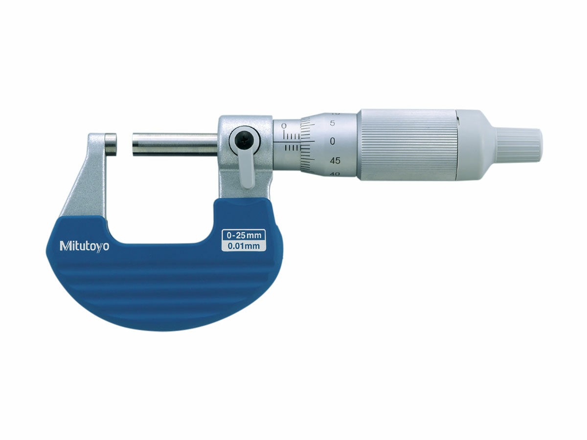

El micrómetro exterior de tambor con trinquete Mitutoyo proporciona una mayor exactitud incluso al operarlo con una sola mano.
El tambor de trinquete del micrómetro exterior mecánico de Mitutoyo proporciona una fuerza de medición más suave y constante sobre el husillo para garantizar mediciones exactas y repetibles. La combinación del tambor de trinquete y el acelerador permite un avance rápido del husillo al medir una amplia gama de dimensiones diferentes o realizar mediciones más sencillas con una sola mano.
- El mecanismo de trinquete funciona tanto desde el tambor como desde el acelerador, lo que permite un fácil manejo con una sola mano.
- Las superficies de medición de carburo en el husillo y el tope resisten el desgaste para mantener las superficies más planas con mayor exactitud.
- El arco con aislamiento térmico minimiza la expansión térmica para obtener mediciones consistentes en diferentes entornos.
- El acelerador siempre está disponible para una rotación rápida del husillo.
- La fuerza de medición es de 5 a 10 N.
- Incluye una barra para fijado, excepto para los modelos de 0-25 mm / 0-1”.
- Se entrega con certificado de inspección de Mitutoyo.
- Se suministra en un estuche de plástico ajustado.
SERIES 102 Información Técnica
| Tecnología: | Mecánico |
| Salida SPC: | No |
| Trinquete/dedal: | Dedal de trinquete |
| Fuerza de medición: | 5-10N |
| Medición de caras: | con punta de carburo |
