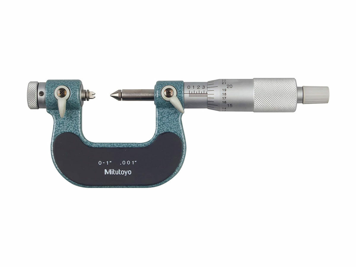

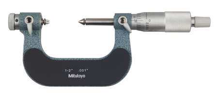

Juego de micrómetros y topes intercambiables para roscas de tornillos
El micrómetro para roscas de Mitutoyo utiliza topes y husillos intercambiables para realizar mediciones exactas de diferentes tipos de diámetros de rosca de forma más rápida y sencilla.
El micrómetro para roscas de Mitutoyo utiliza insertos de husillo cónico y de tope en V opcionales, que se pueden intercambiar para medir con exactitud los diámetros de paso de roscas métricas o unificadas. Un mecanismo de trinquete proporciona una presión uniforme sobre la pieza de trabajo para obtener mediciones exactas y repetibles.
  • Los insertos de husillo cónico y tope en V de 60 y 55 grados, opcionales e intercambiables, están fabricados con acero endurecido de alta calidad rectificado con exactitud.
  • Incluye una barra para fijado, excepto para los modelos de 0-25 mm y 0-1”.
SERIES 126 Información Técnica
Tecnología: Mecánico
Unidades: Pulgada
Error de alimentación del husillo: 0,00015"
Salida SPC: No
Graduación: 0,001"
Accesorios Opcionales: 126-800, 126-810
