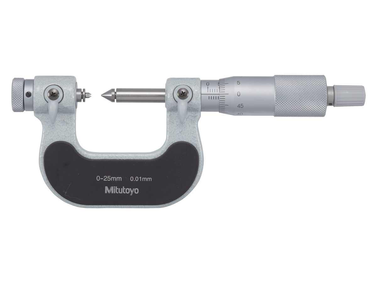

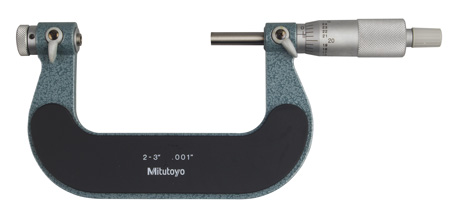

Micrómetros para Roscas de Tornillo-Tipo Punta de Tope/ Husillo Intercambiable
El micrómetro para roscas de Mitutoyo utiliza topes y husillos intercambiables para realizar mediciones exactas de diferentes tipos de diámetros de rosca de forma más rápida y sencilla.
  • Los insertos de husillo cónico y tope en V de 60 y 55 grados, opcionales e intercambiables, están fabricados con acero endurecido de alta calidad rectificado con exactitud.
  • Incluye una barra para fijado, excepto para los modelos de 0-25 mm y 0-1”.
  • Se suministra en un estuche de plástico ajustado.
