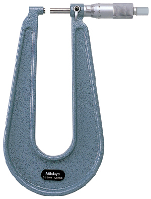

Los micrómetros Digimatic para lámina metálica de Mitutoyo están diseñados con una amplia garganta de medición que permite realizar múltiples mediciones en un plano lineal sobre materiales como lámina metálica, papel, plástico y caucho. Este micrómetro cuenta con un nivel de protección IP65 contra polvo y agua.
Ver dimensiones
El micrómetro digimatic para lámina metálica de Mitutoyo está disponible con una garganta de 6 o 12 pulgadas, lo que permite al usuario realizar mediciones en el centro de láminas de metal, plástico, caucho y papel con gran exactitud. Las lecturas se muestran en una pantalla LCD de fácil lectura con botones de función accesibles. El mecanismo de trinquete del micrómetro, resistente a los refrigerantes, proporciona una fuerza de medición constante en el husillo para garantizar mediciones exactas y repetibles.
  • Hay disponibles modelos con tope esférico y husillo plano, y con tope esférico y husillo esférico.
  • Disponible en modelos milimétricos o en pulg/mm.
  • Las puntas de carburo ayudan a resistir el desgaste de las superficies de medición para obtener mediciones exactas durante un período prolongado.
  • Las funciones incluyen ajuste de origen, ajuste de cero/ABS, retención de datos, salida de datos, bloqueo de funciones y conversión de pulgadas a milímetros (solo en modelos con unidades mm/pulg).
  • Acabado cromado satinado en el cilindro y escala grabada con láser en el tambor para facilitar la lectura.
  • Se proporciona certificado de inspección.
  • Incluye una barra para fijado, excepto para el modelo de 0-1” / 0-25 mm.
  • La protección IP65 permite su uso en entornos expuestos a aceite de corte, polvo, etc.**
**Se requiere un tratamiento anticorrosión después de su uso.
