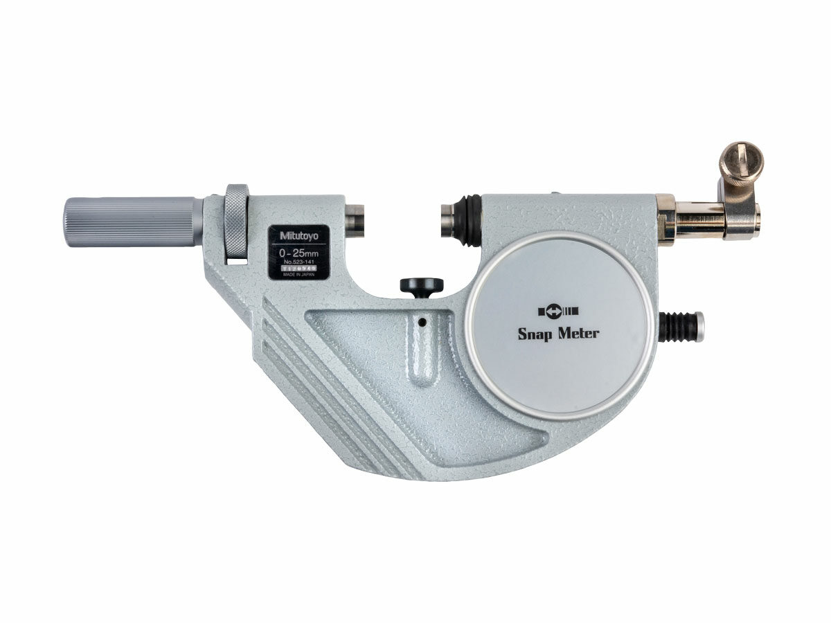

Medidores Indicativos de diámetro del vástago: 8 mm
Los medidores indicativos de Mitutoyo admiten una variedad de indicadores opcionales, calibres lineales y LVDT para una verificación rápida y exacta de las dimensiones exteriores según una dimensión o tolerancia preestablecida.
El medidor indicativo de Mitutoyo utiliza un husillo y un tope de acero endurecido con caras de carburo para mediciones de dimensiones exteriores exactas y altamente fiables. Se pueden acoplar al husillo diversos indicadores de carátula o digitales, lo que permite realizar mediciones pasa/no pasa en una amplia variedad de aplicaciones. El gatillo del tope cuenta con un resorte equilibrado y se acciona fácilmente mediante un botón situado en el lateral del arco. El tope retráctil permite un procesamiento más rápido de las piezas sin sacrificar la exactitud.
  • Disponible en modelos métricos o en pulgadas.
  • El diámetro del husillo del medidor indicativo es de 8 mm.
  • El indicador de carátula o digital es opcional y se vende por separado.
  • El revestimiento de carburo en el husillo y el tope resiste el desgaste para mantener las superficies más planas con mayor exactitud.
  • El acabado cromado satinado del tambor y el cilindro resiste la oxidación y reduce los reflejos.
