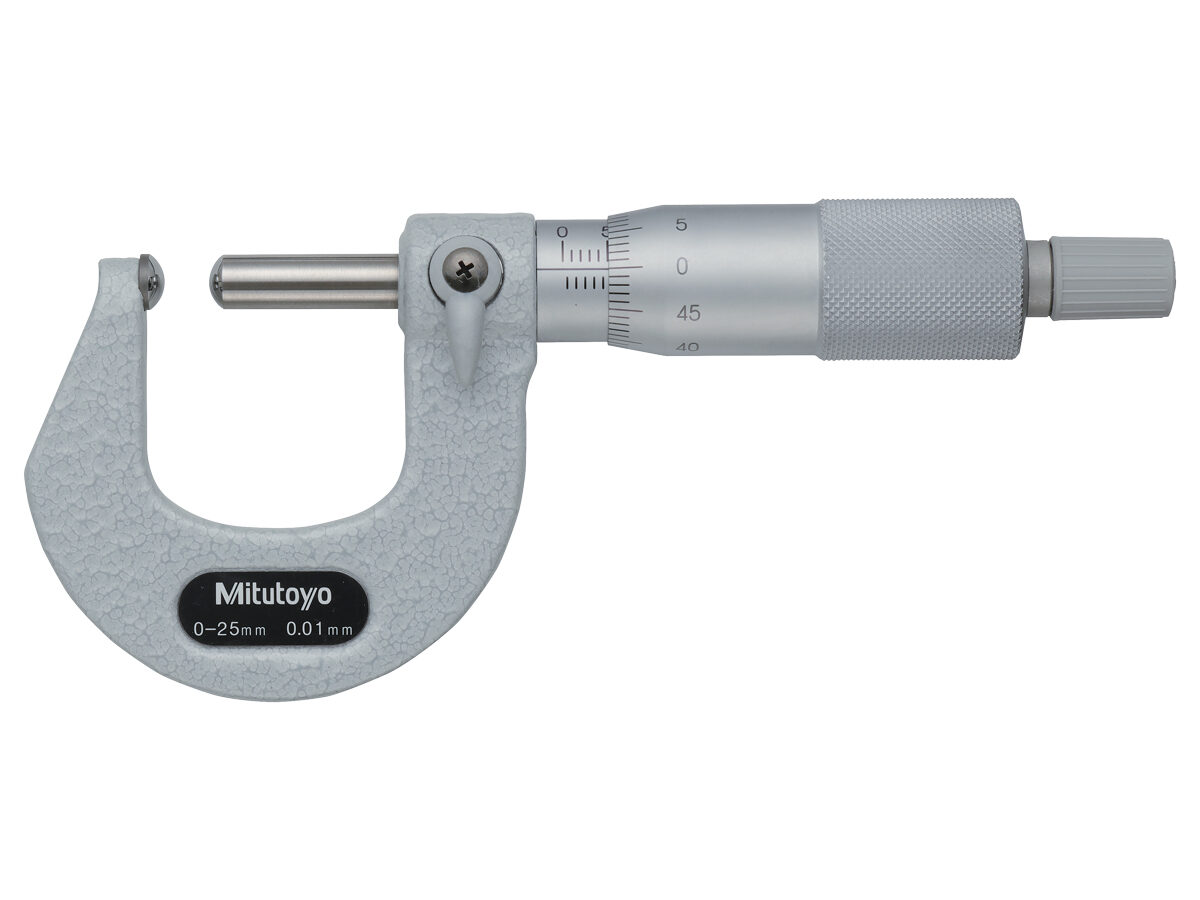

El micrómetro de cara esférica de Mitutoyo mide el espesor de piezas curvas con una error de +/- 0.0001 pulgadas. Disponible en pulgadas o en milímetros.
Series 115
Micrómetros para tubo- Tipo tope y husillo esférico
El micrómetro esférico de Mitutoyo está disponible con una cara esférica en el tope y una superficie de medición plana en el husillo, o con superficies de medición esféricas tanto en el tope como en el husillo, según la aplicación. Un mecanismo de trinquete proporciona una presión uniforme sobre la pieza de trabajo para mediciones exactas y repetibles, y elimina el error por exceso de velocidad. El micrómetro tiene un intervalo de medición de 1.0″ (0 a 25.4mm), una resolución de 0.00005″ (0.001mm), y un error de +/- 0.0001″
- Disponible en modelos en milímetros y en pulgadas.
- Disponible con tope esférico y husillo plano o con tope esférico y husillo esférico.
- Diseñado para medir el espesor de pared de varios tubos, piezas curvas y espesor de pared de tuberías.
- Las caras de medición esféricas tienen un diámetro de 0.59 pulgadas y puntas de carburo para mayor durabilidad.
- El mecanismo de trinquete proporciona un clic audible para asegurar que la medición se realice con una fuerza constante.
- El tambor de fricción moleteado permite ajustes rápidos incluso con guantes puestos.
- Acabado cromado satinado en el cilindro y escala grabada con láser en el tambor para facilitar la lectura.
- El arco tiene un acabado de esmalte horneado para mayor durabilidad y una vida útil más prolongada.
- Incluye una barra para fijado, excepto para los modelos de 0-25 mm y 0-1”.
