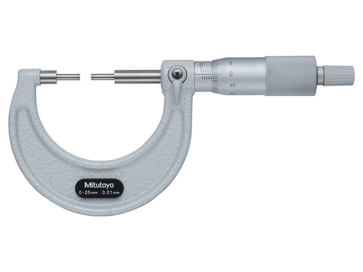

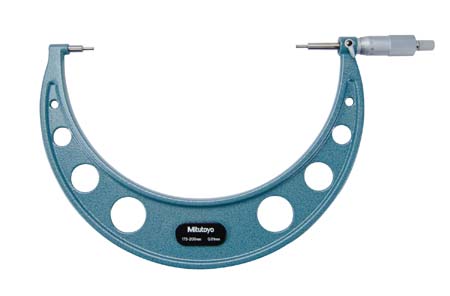

El micrómetro con topes delgados de Mitutoyo cuenta con un tope y un husillo de diámetro reducido para medir ejes estriados, ranuras y chaveteros.
Series 111
Micrómetros con topes delgados
El micrómetro con topes delgados de Mitutoyo es ideal para medir pequeñas hendiduras, ranuras, ejes estriados y chaveteros en piezas de trabajo. Tanto el el tope como el husillo tienen diámetros reducidos para medir características internas con alta exactitud. Un mecanismo de trinquete proporciona una presión uniforme sobre la pieza de trabajo para obtener mediciones exactas y repetibles.
- Disponible en modelos métricos y en pulg/mm.
- El mecanismo de trinquete proporciona un clic audible para asegurar que la medición se realice con una fuerza constante preestablecida.
- El mecanismo de trinquete proporciona una presión uniforme para mediciones exactas y repetibles.
- El revestimiento de carburo en el husillo y el tope resiste el desgaste para mantener las superficies más planas con mayor exactitud.
- El arco tiene un acabado de esmalte horneado para resistir la corrosión.
- La escala está grabada con láser en el tambor para facilitar la lectura.
- Incluye una barra para fijado, excepto para los modelos de 0-25mm.
SERIES 111 Información Técnica
| Tecnología: | Mecánico |
| Trinquete/dedal: | Parada de trinquete |
| Fuerza de medición: | 5-10N |
| Medición de caras: | con punta de carburo |
