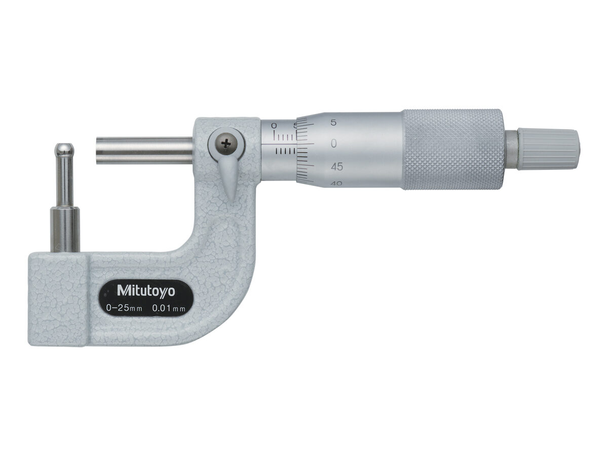

Micrómetros para tubo-Tope cilíndrico
El micrómetro de cara esférica de Mitutoyo mide el espesor de las paredes de los tubos con un error de +/- 0.00015”.
El micrómetro para tubos de Mitutoyo está disponible con opciones de superficie de medición plana o esférica para medir el espesor de pared de diversos tubos. Un mecanismo de trinquete proporciona una presión uniforme sobre la pieza de trabajo para mediciones exactas y repetibles, y elimina el error por exceso de velocidad.
  • Disponible con topes de perno, esféricos y cilíndricos.
  • Disponible en modelos milimétricos y en pulgadas.
  • Diseñado para medir el espesor de pared de diversos tubos.
  • Las superficies de medición están construidas de carburo para reducir el desgaste.
  • El tambor de fricción moleteado permite ajustes rápidos incluso con guantes puestos.
  • Acabado cromado satinado en la funda y medidas grabadas con láser en el dedal para facilitar la lectura.
  • Incluye una barra para fijado, excepto para los modelos de 0-25 mm y 0-1”.
SERIES 115 Información Técnica
Tecnología: Mecánico
Salida SPC: No
Trinquete/dedal: Parada de trinquete
Order No.: Imagen del producto: Unidades: Rango: Exactitud: Exactitud: Masa: Graduación: Llanura: Observaciones:
115-302 - Métrico 0-25 mm - ±3 µm 180g 0,01 mm 0,3 µm Escribe un
115-303 - Métrico 25-50 mm - ±3 µm 240g 0,01 mm 0,3 µm Escribe un
115-305 - Pulgada 0-1" - - 180g 0,0010" - Escribe un
115-308 - Métrico 0-25 mm - ±3 µm 180g 0,01 mm 0,3 µm Tipo B
115-309 - Métrico 25-50 mm - ±3 µm 240g 0,01 mm 0,3 µm Tipo B
115-313 Pulgada 0-1" - - 180g 0,0001" - Tipo C
115-314 Pulgada 0-1" - - 180g 0,0001" - Tipo D
115-315 - Métrico 0-25 mm - ±3 µm 180g 0,01 mm 0,3 µm Tipo C
115-316 - Métrico 0-25 mm - ±3 µm 180g 0,01 mm 0,3 µm Tipo D
