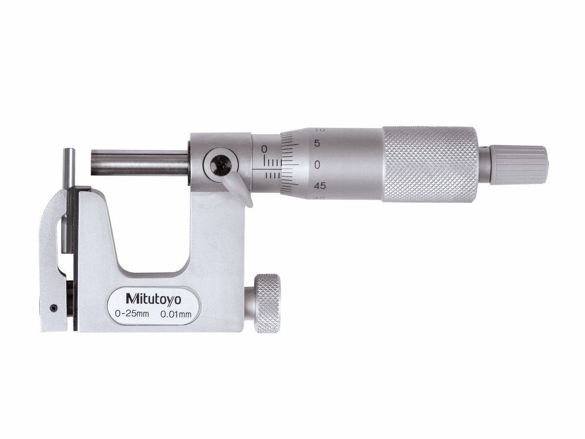

“Uni-Mike”- Tipo topes Intercambiables
El Uni-Mike de Mitutoyo ofrece una gran versatilidad para realizar mediciones de alta exactitud en muchos tipos diferentes de piezas de trabajo.
El micrómetro Uni-Mike de Mitutoyo incorpora una abrazadera en el lado del tope de su estructura, lo que permite utilizar distintos tipos de topes. Según el tipo de tope utilizado, el Uni-Mike es capaz de medir con exactitud el espesor de tubos, la altura de las cabezas de remaches y la distancia entre el hombro y el borde. También está disponible un tope de disco especial que permite que el Uni-Mike funcione de forma similar a un indicador para medir la altura o el espesor de las piezas.
  • Disponible en modelos milimétricos y en pulgadas.
  • Los modelos milimétricos incluyen un tambor con trinquete y una fuerza de medición constante.
  • Los modelos en pulgadas incluyen un tambor de fricción con una fuerza de medición constante.
  • Se suministra con un tope plano y un tope de varilla.
  • Las puntas de carburo resisten el desgaste en las superficies de medición para obtener mediciones precisas durante un período prolongado.
  • El mecanismo de trinquete proporciona un clic audible para asegurar que la medición se realiza con una fuerza constante preestablecida.
  • El tambor de fricción moleteado permite ajustes rápidos incluso con guantes puestos.
  • Acabado cromado satinado en el cilindro  y medidas grabadas con láser en el tambor para facilitar la lectura.
  • Se proporciona certificado de inspección.
SERIES 117 Información Técnica
Tecnología: Mecánico
Unidades: Métrico
Exactitud: ±4 µm
Salida SPC: No
Trinquete/dedal: Parada de trinquete
Graduación: 0,01 mm
Paralelismo: 3 µm o menos
Medición de caras: Con punta de carburo (solo husillo)

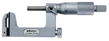

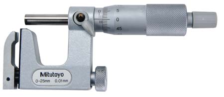

Order No.: Imagen del producto: Rango: Masa: Accesorios Opcionales:
117-101 0-25 mm 255 gramos -
117-102 25-50 mm 320g -
