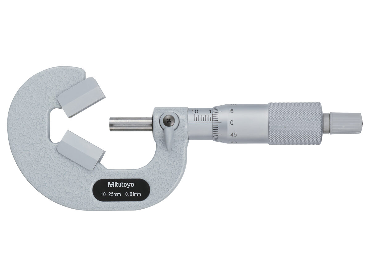

The Mitutoyo mechanical V-Anvil micrometer with a ratchet-stop that is used for measuring the outside diameter of cutting tools.
Micrómetros con topes en V- 3 Puntas de corte
El micrómetro de tope en V de Mitutoyo mide el diámetro exterior de herramientas de corte como machos de roscar, escariadores y fresas de tres filos. Disponible en pulgadas o milímetros.
El husillo y el tope en V del micrómetro Mitutoyo ofrecen un posicionamiento exacto para mediciones de alta exactitud. Tanto el tope como el husillo están mecanizados con exactitud en acero endurecido para obtener resultados duraderos y exactos. Un mecanismo de trinquete proporciona una presión uniforme sobre la pieza de trabajo para mediciones exactas y repetibles.
  • Disponible en modelos métricos o en pulgadas.
  • Para medir el diámetro de paso de los machos de roscar mediante el método de un solo hilo, se encuentran disponibles topes en V con una ranura central.
SERIES 114 Información Técnica
Tecnología: Mecánico
Salida SPC: No
Medición de caras: Con punta de carburo (solo husillo)
Observaciones: 3 flautas
