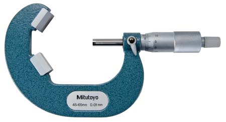

El micrómetro de tope en V Mitutoyo mide el diámetro exterior de herramientas de corte como machos de roscar, escariadores y fresas de cinco filos. Disponible en pulgadas o milímetros.
Series 114
Micrómetros con topes en V- 5 Puntas de corte
El husillo y el tope en V del micrómetro de Mitutoyo ofrecen un posicionamiento exacto para mediciones de alta exactitud. Tanto el tope como el husillo están mecanizados con exactitud en acero endurecido para obtener resultados duraderos y exactos. Un mecanismo de trinquete proporciona una presión uniforme sobre la pieza de trabajo para mediciones exactas y repetibles.
- Disponible en modelos en milímetros o en pulgadas.
- Para medir el diámetro de paso de los machos de roscar mediante el método de un solo hilo, se encuentran disponibles topes en V con una ranura central.
- El mecanismo de trinquete proporciona un clic audible para asegurar que la medición se realice con una fuerza constante.
- Acabado cromado satinado en el cilindro y medidas grabadas con láser en el tambor para facilitar la lectura.
- El arco tiene un acabado de esmalte horneado para mayor durabilidad y una vida útil más prolongada.
SERIES 114 Información Técnica
| Tecnología: | Mecánico |
| Salida SPC: | No |
| Medición de caras: | Con punta de carburo (solo husillo) |
| Observaciones: | 5 flautas |
