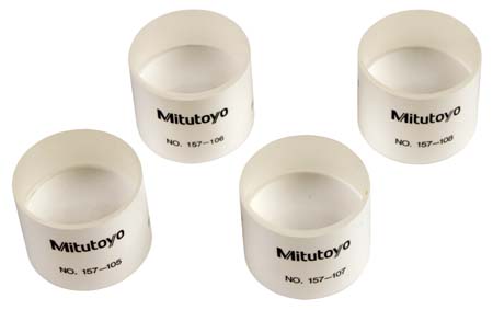

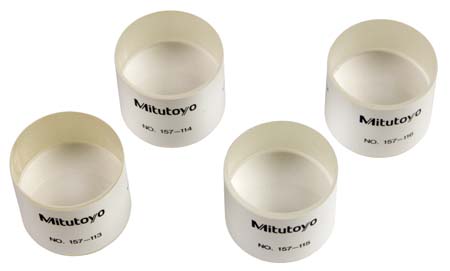

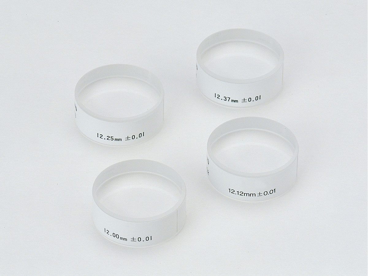

Las paralas ópticas de Mitutoyo están fabricados con vidrio de calidad óptica y pueden medir el paralelismo y la planitud de la superficie de medición de un micrómetro.
Series
Paralelas ópticas
Utilizando luz monocromática, una paralela óptica Mitutoyo permite determinar el paralelismo de la superficie de medición con una exactitud de 0.2µm/.000008” y la planitud con una exactitud de 0.1µm/.000004” en micrómetros. Nuestras paralelas ópticas se pulen y lapean con exactitud en nuestras fábricas japonesas para lograr una planitud excepcional.
- Disponibles en juegos métricos o en pulgadas.
- Cada juego consta de 4 pares de paralelos de diferentes espesores.
- Fabricados con vidrio óptico de alta calidad, pulido y lapeado.
- Inspeccionan la planitud de metales, cerámica y otros materiales.
- Se suministran en un estuche de madera.
