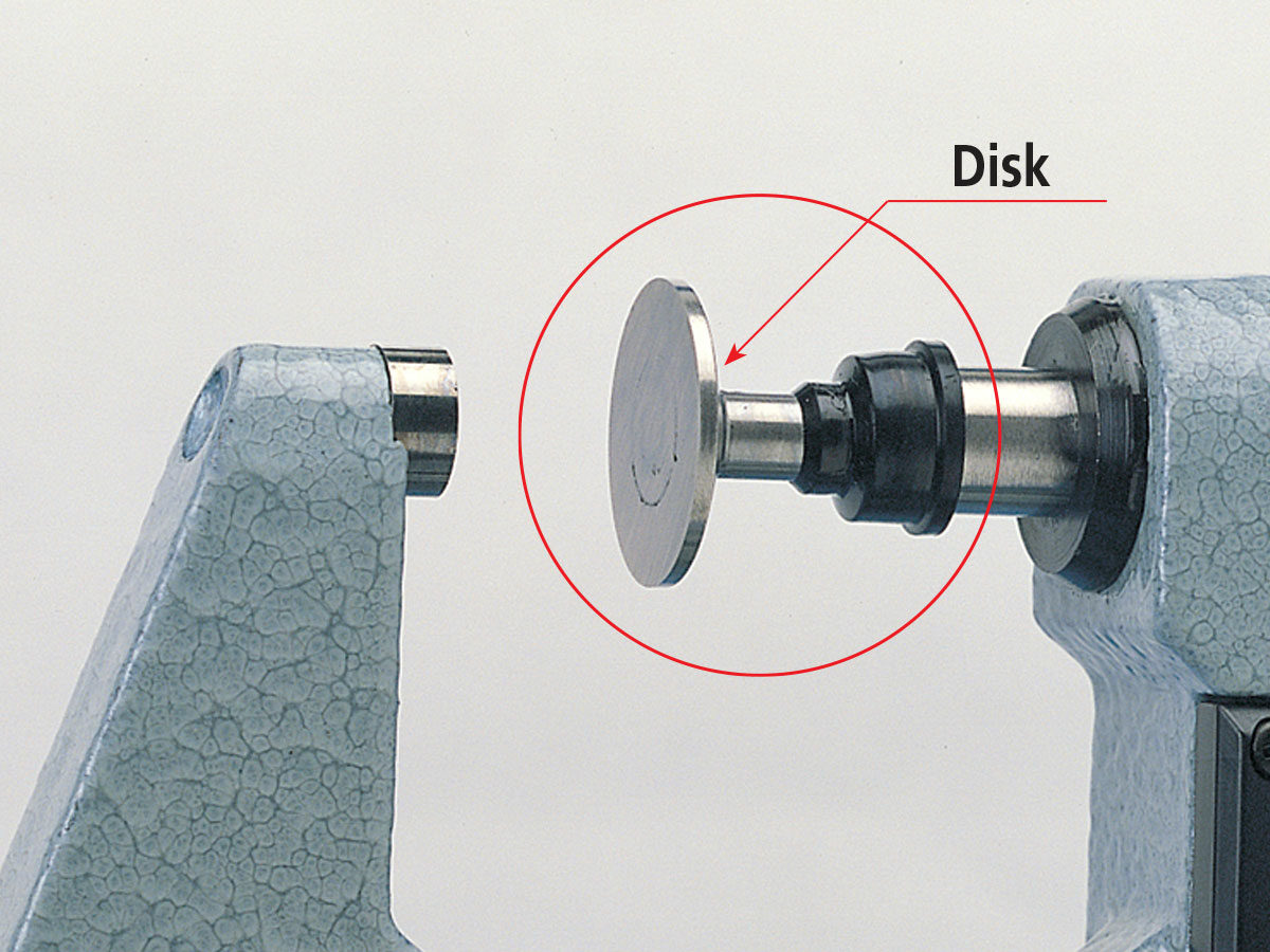

Los distintos adaptadores para husillo permiten a los micrómetros Mitutoyo medir piezas de trabajo con formas irregulares.
Series
Consejos para la fijación del husillo

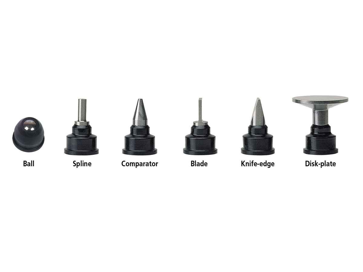

Las puntas opcionales para el husillo del micrómetro de Mitutoyo permiten medir piezas irregulares y otras características que el micrómetro no está diseñado para medir, como el espesor de paredes cilíndricas o ranuras, entre otras.
- Los accesorios incluyen: bola, estría, comparador, cuchilla, filo de cuchilla y disco.
- Los accesorios de bola están fabricados en acero endurecido con diámetros de .200” y .250” y se fijan mediante tapas de goma sobre soportes de .250” y .315” de diámetro, respectivamente.
| Order No.: | Unidades: | Tipo: | Longitud: | Dimensión de la cara de contacto: | Diámetro: |
| 101468 | Pulgada | Pelota | - | - | .200” |
| 101469 | Pulgada | Pelota | - | - | .250” |
| 208062 | Métrico | Ranura | 10mm | Ø2mm | - |
| 208063 | Métrico | Comparador | 10mm | Ø1mm | - |
| 208064 | Métrico | Cuchilla | 10mm | 0,75 mm | - |
| 208065 | Métrico | Filo del cuchillo | 10mm | 0,5 mm | - |
| 208066 | Métrico | Disco | 10mm | Ø12,7mm | - |
| 208098 | Pulgada | Ranura | 0,5" | Ø0.078" | - |
| 208099 | Pulgada | Comparador | 0,5" | Ø0.039" | - |
| 208100 | Pulgada | Cuchilla | 0,5" | 0,029" | - |
| 208101 | Pulgada | Filo del cuchillo | 0,5" | 0,019" | - |
| 208102 | Pulgada | Disco | 0,5" | Ø0.5" | - |
