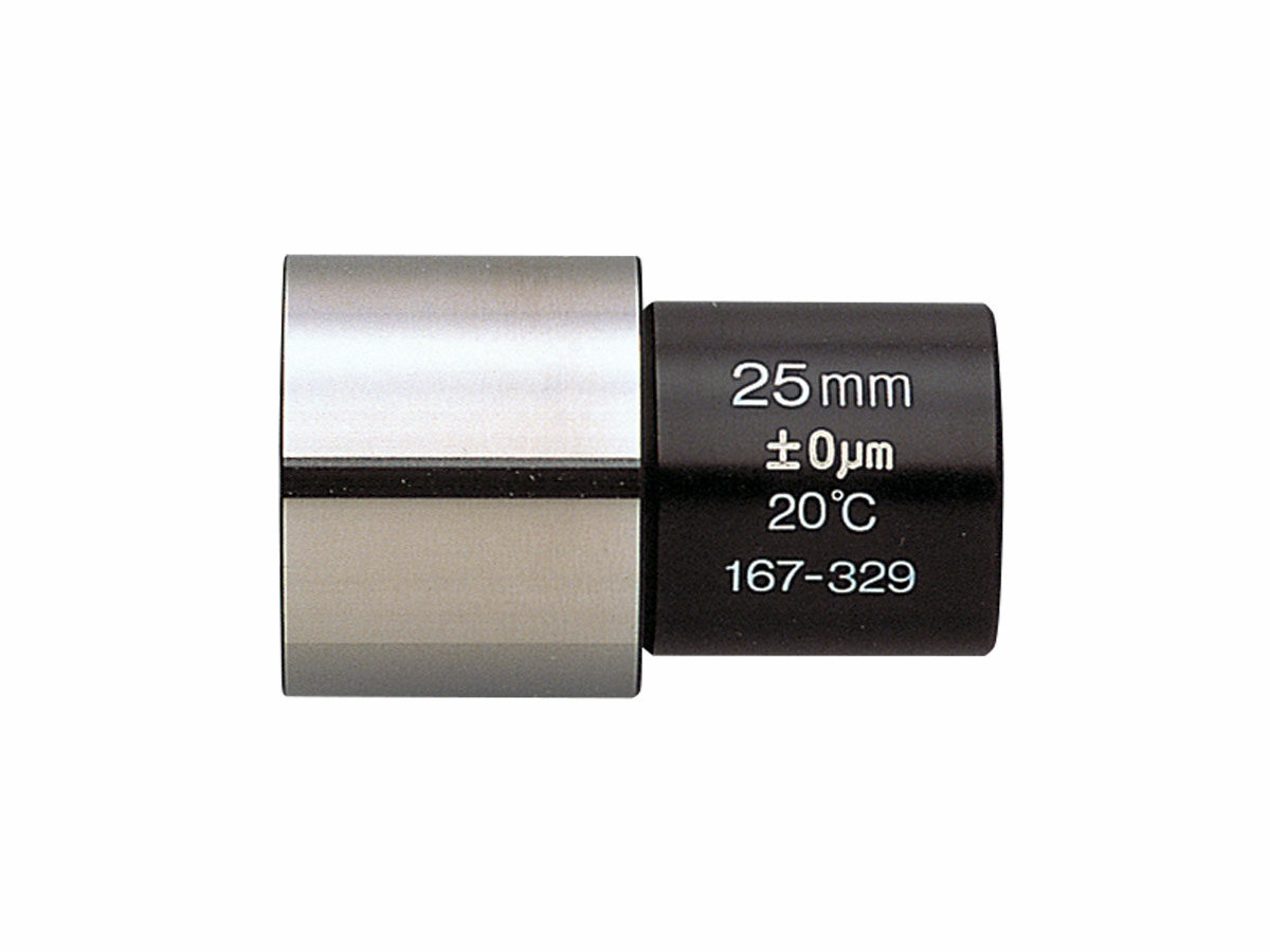

Patrones para fijado de micrómetros con topes en V
Los parones para fijado de micrómetros de Mitutoyo garantizan que sus micrómetros de tope en V estén ajustados a cero con exactitud para asegurar que sus mediciones sean exactas y repetibles.
Los patrones para fijado de micrómetro de tope en V de Mitutoyo están fabricados con la misma exactitud que nuestros micrómetros para establecer de forma fiable el punto cero en los micrómetros de tope en V. Las superficies de medición del patrón son excepcionalmente planas y están pulidas para garantizar mediciones exactas y repetibles a lo largo del tiempo. El mango está aislado térmicamente para evitar la dilatación debida a la temperatura corporal.
  • Disponible en 7 diámetros diferentes, tanto métricos como en pulgadas.
  • Se suministra en caja de cartón.
