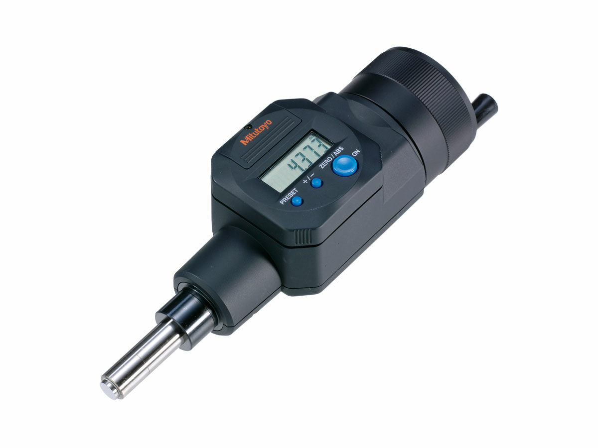

El micrómetro digital digimatic Mitutoyo está diseñado para ofrecer movimientos de escenario o mediciones de carrera precisos y repetibles. Su pantalla gira 330 grados para facilitar la lectura en cualquier posición.
Descargar folleto
El cabezal del micrómetro digital Mitutoyo Digimatic gira hasta 330 grados para leer en cualquier posición, lo que hace que este cabezal del micrómetro sea ideal para microscopios pequeños y configuraciones de herramientas de precisión. El husillo no giratorio elimina la torsión radial en la superficie de la pieza de trabajo y en el husillo, lo que proporciona resultados precisos que son más fáciles de lograr. El dedal de trinquete proporciona una fuerza de medición constante en el husillo para garantizar mediciones precisas y repetibles.
  • Disponible en modelos métricos y pulgadas/métricos.
  • El diámetro del eje es de 11 mm / 0,433”
  • La longitud total de la cabeza micrométrica (al final del recorrido) es 181,5 mm / 7,15”
  • Los resultados de las mediciones se muestran con una lectura LCD que gira 330 grados.
  • El mecanismo de trinquete proporciona un clic audible para garantizar que la medición se realice con una fuerza constante preestablecida.
  • Las funciones incluyen configuración de cero, retención de datos, salida de datos, preajuste y conversión pulgadas/mm (solo en modelos pulgadas/métricos)
  • Alarma: Bajo voltaje, error de composición del valor de conteo
  • La duración de la batería dos veces más larga que la de los modelos anteriores mejora el rendimiento y la eficiencia.
  • La función de encendido/apagado automático ahorra batería y permite un uso más fácil
  • Se suministra en un estuche de plástico ajustado.
