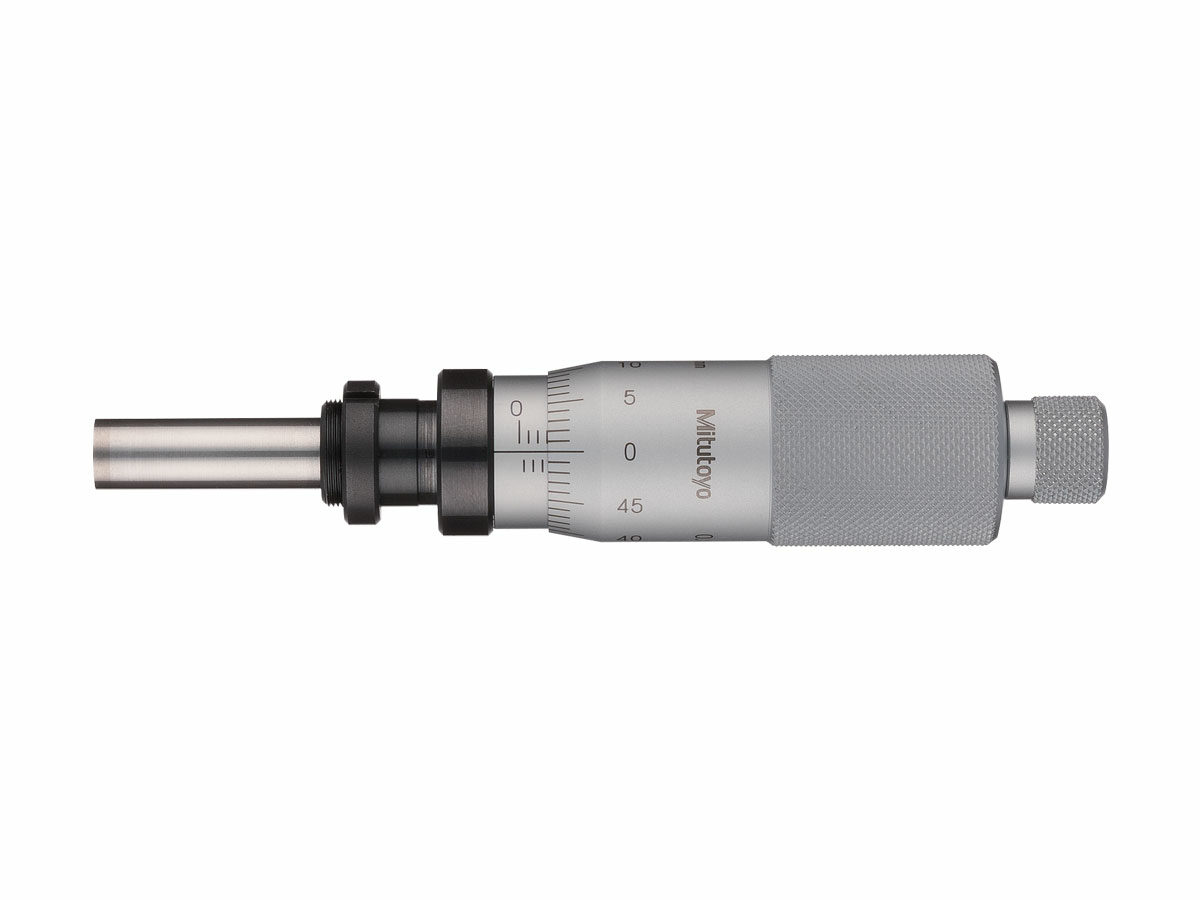

Cabezas micrométricas- de Desplazamiento de Cuerda de Tornillo diferencial (Avance Extra-Fino)
La cabeza micrométrica de avance extrafino de Mitutoyo con desplazamiento de tornillo diferencial permite movimientos finos del husillo para mediciones de alta resolución y posicionamiento exacto.
Descargar folleto
El mecanismo de tornillo diferencial de esta cabeza micrométrica de Mitutoyo proporciona un avance extrafino del husillo para ajustes y mediciones de alta exactitud. Su husillo fijo elimina el par de torsión, lo que aumenta la precisión. El husillo cuenta con una superficie de medición plana de carburo, rectificada para una exactitud duradera.
  • La cabeza micrométrica tiene un diámetro de tambor de 21mm / .827”
  • Los intervalos de husillo métricos disponibles son 1mm, 2.5mm, y 13mm
  • Los intervalos de husillo en pulgadas disponibles son .02”, .05”, and .5”
  • Los diámetros del husillo son 6.35mm / .25” y 8mm / .315”
  • Las longitudes totales de la cabeza micrométrica (en el extremo del recorrido) son 7mm / 5.22”, 110.2mm / 4.34”, y 110.5mm / 4.35”
  • Las caras del husillo están fabricadas en carburo y tienen superficies rectificadas para mediciones más exactas a lo largo del tiempo. Están disponibles en forma plana o esférica.
  • El tambor es de cromado duro y cuenta con escalas grabadas con láser para facilitar la lectura de las mediciones.
