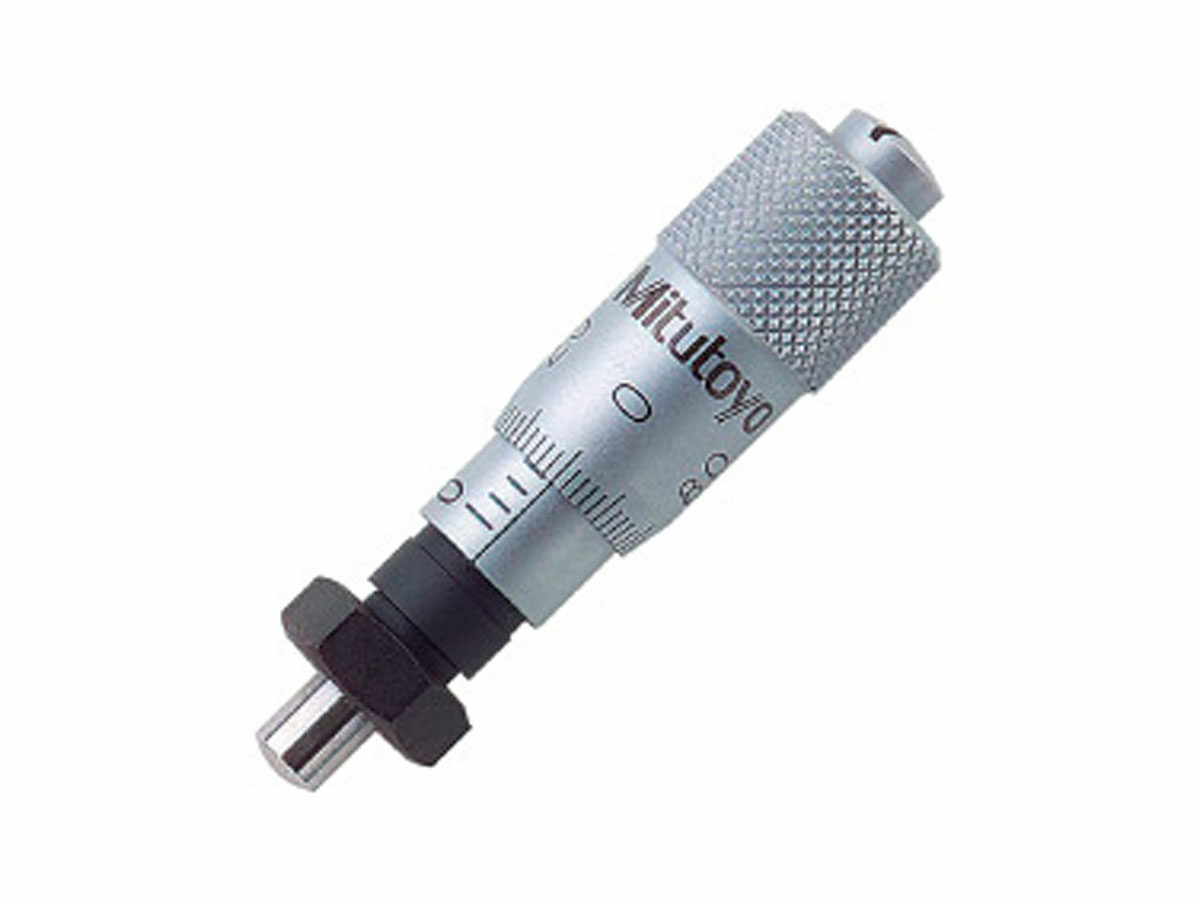

La cabeza micrométrica de avance fino del husillo de Mitutoyo con 0.1 mm/rev es ideal para ajustes y posicionamiento extrafinos de una plataforma de trabajo, un soporte de piezas o una máquina.
Series 148
Cabezas micrométricas-Avance Fino del Husillo 0.1mm/rev
La cabeza micrométrica de avance fino del husillo de Mitutoyo está fabricada en acero para herramientas endurecido, y la superficie de medición está rectificada con precisión para una mayor exactitud. El tambor se extiende a una velocidad mucho menor, 0.1 mm por revolución, en comparación con cabezas micrométricas convencionales, lo que permite un posicionamiento y una medición más precisos.
- Hay modelos disponibles con vástagos de montaje de 6 mm o 9.5 mm de diámetro.
- Los diámetros de husillo disponibles son 6.35 mm (0.25″), 5 mm (0.197″) y 3.5 mm (0.137″)..
- Las longitudes totales de la cabeza micrométrica (en el extremo del recorrido) son 43.4 mm (1.70″), 48.5 mm (1.90″) y 61.5 mm (2.42″).
- Las caras esféricas del husillo tienen superficies rectificadas y están fabricadas en acero SKS3 ultraduro.
- El tambor está cromado y cuenta con escalas grabadas con láser para facilitar la lectura de las mediciones.
- Las dimensiones externas son compatibles con roscas convencionales de paso de 0.5 mm.
- Las roscas del husillo están mecanizadas con precisión para lograr movimientos increíblemente exactos.
SERIES 148 Información Técnica
| Tecnología: | Mecánico |
| Unidades: | Métrico |
| Rango: | 0-6,5 mm |
| Graduación: | 0,002 mm |
| Paso del husillo: | 0,1 mm |
| Superficie de escala: | Cromado duro |
