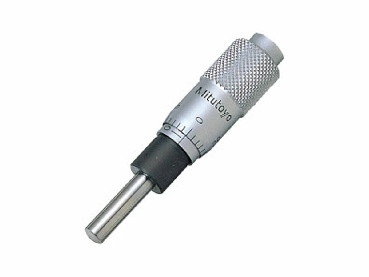

La cabeza micrométrica de avance fino de husillo de Mitutoyo con una velocidad de 0.25 mm/rev es ideal para ajustes precisos y el posicionamiento de una plataforma de trabajo, un soporte de piezas o una máquina.
Series 148
Cabezas micrométricas: avance fino de husillo 0.25mm/rev
La cabeza micrométrica de avance fino de husillo de Mitutoyo está fabricado en acero para herramientas endurecido, y la superficie de medición está rectificada con precisión para una mayor exactitud. El tambor se extiende a una velocidad mucho menor, 0.25 mm por revolución, que las cabezas micrométricas convencionales, lo que permite un posicionamiento y una medición más precisos.
- Hay modelos disponibles con vástagos de montaje de 9.5 mm de diámetro.
- Los diámetros de husillo disponibles son 6.35 mm (0.25″) y 5 mm (0.197″).
- Las longitudes totales de la cabeza micrométrica (abierto) son 48.5 mm (1.90″) y 71.5 mm (2.81″).
- Las superficies esféricas del husillo están rectificadas y fabricadas en acero SKS3 ultraduro.
- El tambor está cromado y cuenta con escalas grabadas con láser para facilitar la lectura de las mediciones.
- Las dimensiones externas son compatibles con roscas convencionales de paso de 0.5 mm.
- Las roscas del husillo están mecanizadas con precisión para movimientos increíblemente exactos.
SERIES 148 Información Técnica
| Tecnología: | Mecánico |
| Unidades: | Métrico |
| Exactitud: | ±2 µm |
| Graduación: | 0,01 mm |
| Medición de caras: | Esférico (SR4) |
| Diámetro del tallo: | 9,5 mm |
| Paso del husillo: | 0,25 mm |
| Superficie de escala: | Cromado duro |
