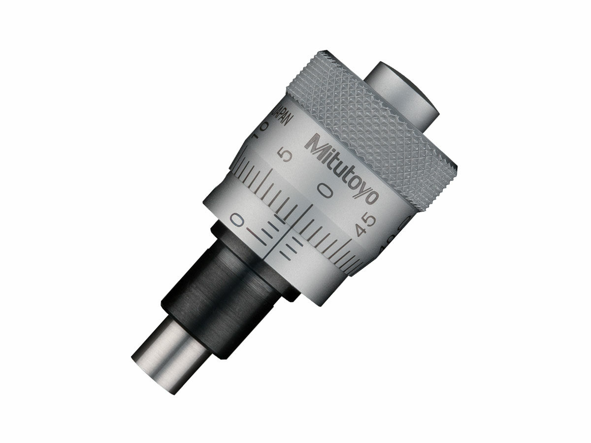

Las cabezas micrométricas de Mitutoyo de gran diámetro permiten una lectura de las mediciones más sencilla, incluso en espacios reducidos.
Las cabezas micrométricas de Mitutoyo de gran diámetro de tambor ofrecen mediciones y ajustes de alta exactitud, de fácil lectura. El husillo está fabricado en acero para herramientas endurecido y la superficie de medición está rectificada con precisión para una mayor exactitud.
  • Diámetro del vástago de montaje 9.5mm / .375”
  • Diámetro del husillo 6.5mm / .256”
  • Longitud total de la cabeza micrométrica (en el extremo de recorrido) 48.5mm / 1.90” y 68mm / 2.67”
  • Tres diámetros de tambor disponibles para cada modelo (métrico y en pulgadas).
  • Las superficies del husillo son planas y rectificadas, y están fabricadas en acero SKS3 ultraduro.
  • El tambor está cromado y cuenta con escalas grabadas con láser para facilitar la lectura de las mediciones.
  • Las roscas del husillo están mecanizadas con exactitud para movimientos increíblemente exactos.
