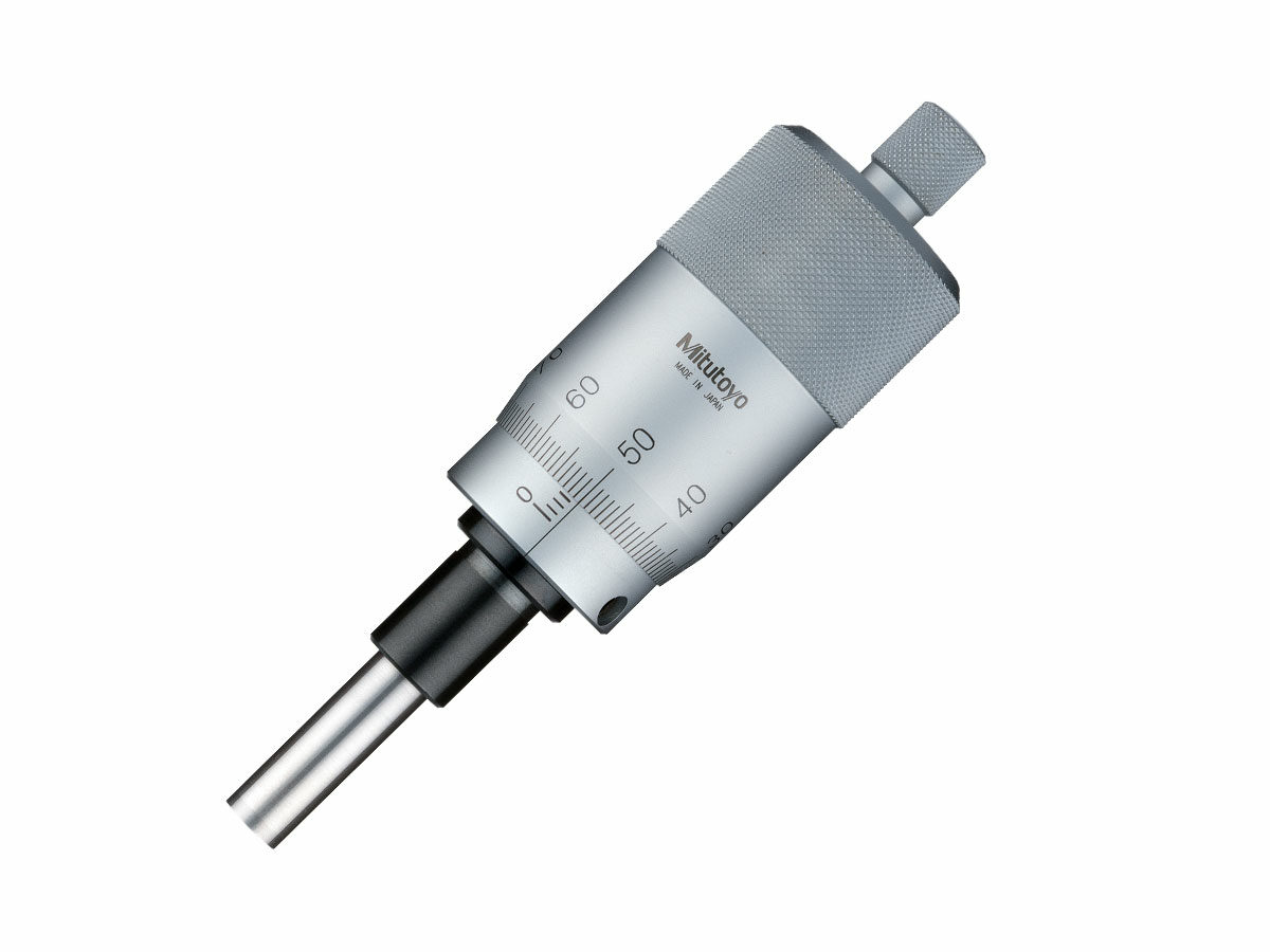

Cabezas micrométricas- Avance Rápido del husillo 1mm/rev
La cabeza micrométrica de husillo de avance rápido de Mitutoyo avanza a una velocidad de 1 mm por revolución para realizar ajustes más rápidos sin sacrificar la exactitud.
La cabeza micrométrica de alimentación rápida Mitutoyo está disponible en tres longitudes e intervalos de husillo diferentes, lo que permite ajustes y mediciones más rápidos en diversas aplicaciones. La superficie de medición plana está fabricada en carburo y rectificada para una exactitud duradera.
  • Avance del husillo: 1 mm/rev
  • La cabeza micrométrica tiene un diámetro de tambor de 30 mm
  • Intervalos de husillo disponibles: 15mm, 25mm y 50mm
  • Diámetro del husillo: 8mm
  • Longitudes totales de la cabeza micrométrica (al final del recorrido): 109mm, 138mm, y 213mm
  • Diámetro del vástago de montaje: 12mm
  • Las superficies planas del husillo están rectificadas y fabricadas en carburo para mediciones más exactas a lo largo del tiempo.
  • El tambor es de cromado duro y cuenta con escalas grabadas con láser para facilitar la lectura de las mediciones
SERIES 152 Información Técnica
Tecnología: Mecánico
Unidades: Métrico
Graduación: 0,01 mm
Medición de caras: Plano (punta de carburo)
Diámetro del tallo: 12mm
Provenir: Plano
Paso del husillo: 1mm
Superficie de escala: Cromado duro
Order No.: Imagen del producto: Rango: Exactitud: Masa:
152-102 0-25 mm ±2 µm 230g
152-103 0-50mm ±4 µm 355g
