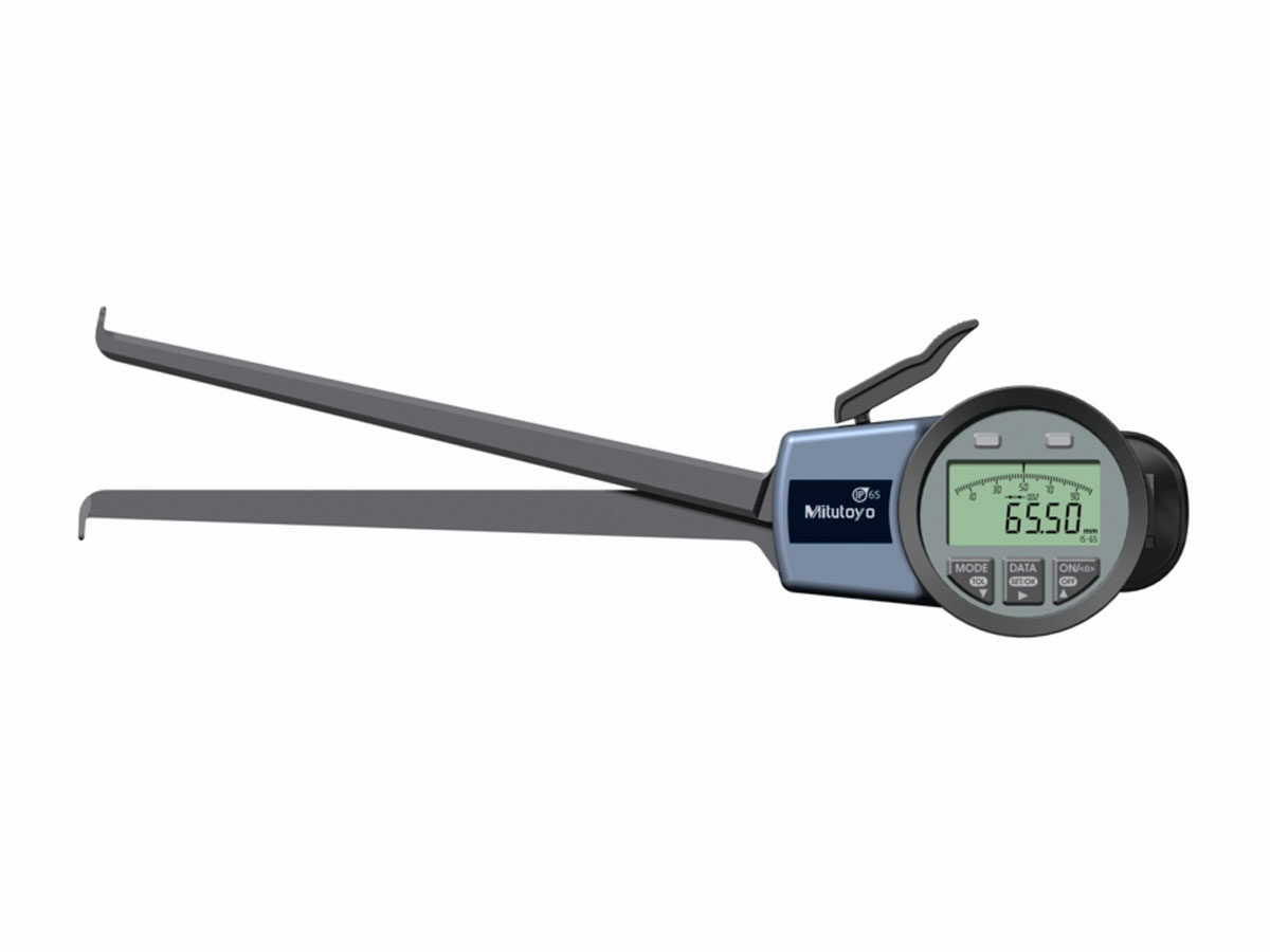

El medidor Digimatic ABSOLUTE de espesor interno de tubos de Mitutoyo proporciona mediciones exactas de las dimensiones internas del tubo, el diámetro de los agujeros, el espesor de las ranuras y otras dimensiones de difícil acceso. Las mediciones se muestran en una pantalla LCD de fácil lectura.
Series
Calibrador Digimatic de espesor de tubo digital interno
El medidor Digimatic ABSOLUTE de espesor interno de tubos de Mitutoyo, es de gran versatilidad, está diseñado para medir con exactitud los diámetros internos de los tubos. Este medidor es ideal para medir otras dimensiones internas, como diámetros de agujeros, profundidades y espesores de ranuras, y otras dimensiones de difícil acceso. La palanca con resorte facilita su uso en espacios reducidos, y los botones operativos permiten un acceso rápido a las funciones y mediciones.
- Disponible solo en modelos métricos/en pulgadas.
- Funciones de salida SPC disponibles.
- Disponible con contactos de medición de cincel o de bola.
- La señal se puede enviar a un dispositivo externo; el conector de salida de datos impermeable protege contra la entrada de polvo, agua y aceite.
- La escala lineal ABSOLUTE (ABS) elimina la necesidad de configurar el punto de origen cada vez que se enciende el micrómetro.
- No se requiere el restablecimiento del origen, incluso si los datos se vuelven a mostrar después de desaparecer debido a una iluminación insuficiente durante el uso.
- Las funciones incluyen: puesta a cero, preajuste, retención de datos, salida de datos, retención de valores máximos/mínimos, apagado automático y conversión de pulg/mm.
- Alarma: bajo voltaje, contaminación de la superficie de la escala y error de desbordamiento.
- La velocidad de respuesta ilimitada elimina los errores por exceso de velocidad.
- Fuerza de medición: 0.9-1.8N
- La protección IP67 elimina la entrada de polvo y protege contra la inmersión temporal en agua. Permite su uso en entornos expuestos a aceite de corte, polvo, etc.
- Certificado de inspección incluido.
