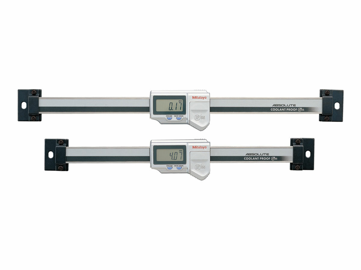

Unidad de escala lineal tipo Digimatic ABSOLUTE SD-G
La escala Digimatic ABSOLUTE SD-G de Mitutoyo proporciona mediciones lineales exactas con capacidades de salida de datos digitales.
La escala SD-G Digimatic facilita el montaje en dispositivos, herramientas y máquinas herramienta pequeñas para permitir un posicionamiento exacto. También se incluye una escala ABSOLUTE incorporada, que utiliza el punto ABS de Mitutoyo, que no requiere puesta a cero cuando se enciende. Además, se han eliminado los errores de exceso de velocidad, lo que mejora la confiabilidad.
  • La tecla ORIGIN permite establecer un punto cero absoluto que se utilizará como referencia en mediciones posteriores.
  • Visualización horizontal o vertical según la dirección de montaje de la escala.
  • Batería de larga duración para un mantenimiento más sencillo.
  • Equipado con un puerto de salida para transferir datos de medición para implementar en sistemas de control y medición.
  • Certificación IP66 para protección contra el polvo y el agua.
  • Los contadores EC están disponibles como unidades de visualización externas.
SERIES Información Técnica
Tipo: Tipo horizontal de función única (tipo resistente al agua)
Pantalla: LCD
Accesorios Opcionales: 05CZA624, 05CZA625
Salida SPC: Sí
Resolución: 0,01 mm
Repetibilidad: 0,01 mm
Order No.: Imagen del producto: Modelo: Unidades: Batería: Rango: Resolución: Exactitud: Repetibilidad: L1: L2: Profundidad incluido el tornillo en la parte posterior de la pantalla: Masa:
572-600 - SD-10G Métrico SR44 (1 ud.) 938882 0-100 mm - 0,03 mm - 209 mm 185mm Menos de 2 mm 390g
572-601 - SD-15G Métrico SR44 (1 ud.) 938883 0-150 mm - 0,03 mm - 259 mm 235 mm Menos de 2 mm 410g
572-602 - SD-20G Métrico SR44 (1 ud.) 938884 0-200 mm - 0,03 mm - 311mm 287 mm Menos de 2 mm 430g
572-613 - SD-4"/10G Pulgada/Métrico SR44 (1 ud.) 938885 0-100 mm/0-4" .0005" 0,03 mm/0,001" .0005" 209 mm 185mm Menos de 2 mm 390g
572-614 - SD-6"/15G Pulgada/Métrico SR44 (1 ud.) 938886 0-150 mm / 0-6" .0005" 0,03 mm/0,001" .0005" 259 mm 235 mm Menos de 2 mm 410g
572-615 - SD-8"/20G Pulgada/Métrico SR44 (1 ud.) 938887 0-200 mm/0-8" .0005" 0,03 mm/0,001" .0005" 311mm 287 mm Menos de 2 mm 430g
