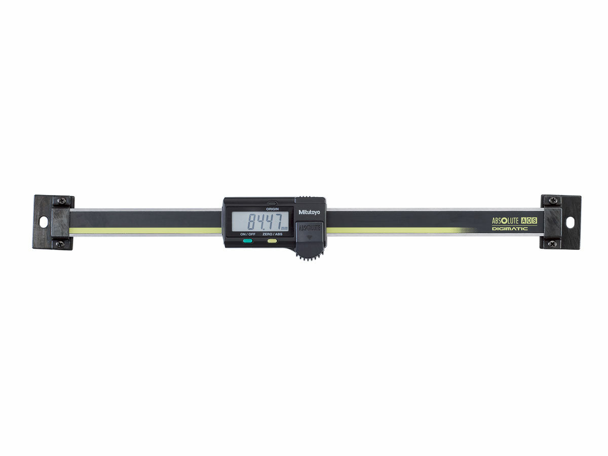

Unidad de escala lineal tipo Digimatic ABSOLUTE SD-D
La escala Digimatic ABSOLUTE de Mitutoyo proporciona mediciones lineales exactas con capacidades de salida de datos digitales.
La escala Digimatic SD-D facilita el montaje en dispositivos, herramientas y máquinas herramienta pequeñas para permitir un posicionamiento exacto. También se incluye una escala ABSOLUTE incorporada, que utiliza el punto ABS de Mitutoyo, que no requiere puesta a cero cuando se enciende. Además, se han eliminado los errores de exceso de velocidad, lo que mejora la confiabilidad.
  • La tecla ORIGIN permite establecer un punto cero absoluto que se utilizará como referencia en mediciones posteriores.
  • Visualización horizontal según la dirección de montaje de la escala.
  • Batería de larga duración para un mantenimiento más sencillo.
  • Equipado con un puerto de salida para transferir datos de medición para implementar en sistemas de control y medición.
  • Los contadores EC están disponibles como unidades de visualización externas.
