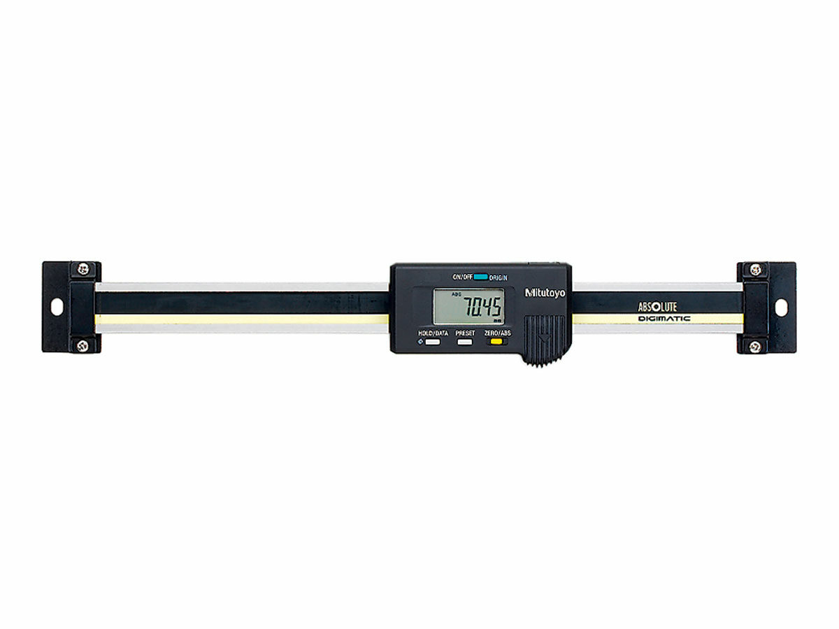

La escala lineal horizontal multifunción Digimatic ABSOLUTE de Mitutoyo proporciona mediciones lineales exactas con capacidades de salida de datos digitales.
Series
Unidad de escala lineal tipo Digimatic ABSOLUTE SD-F
La escala SD-F Digimatic de Mitutoyo facilita el montaje en dispositivos, herramientas y máquinas herramienta pequeñas para permitir un posicionamiento exacto. También se incluye una escala ABS incorporada, que utiliza el punto ABS de Mitutoyo, que no requiere puesta a cero cuando se enciende. Además, se han eliminado los errores de exceso de velocidad, lo que mejora la confiabilidad.
- La tecla ORIGIN permite establecer un punto cero absoluto que se utilizará como referencia en mediciones posteriores.
- Visualización horizontal según la dirección de montaje de la escala.
- Batería de larga duración para un mantenimiento más sencillo.
- Equipado con un puerto de salida para transferir datos de medición para implementar en sistemas de control y medición.
- Los contadores EC están disponibles como unidades de visualización externas.
