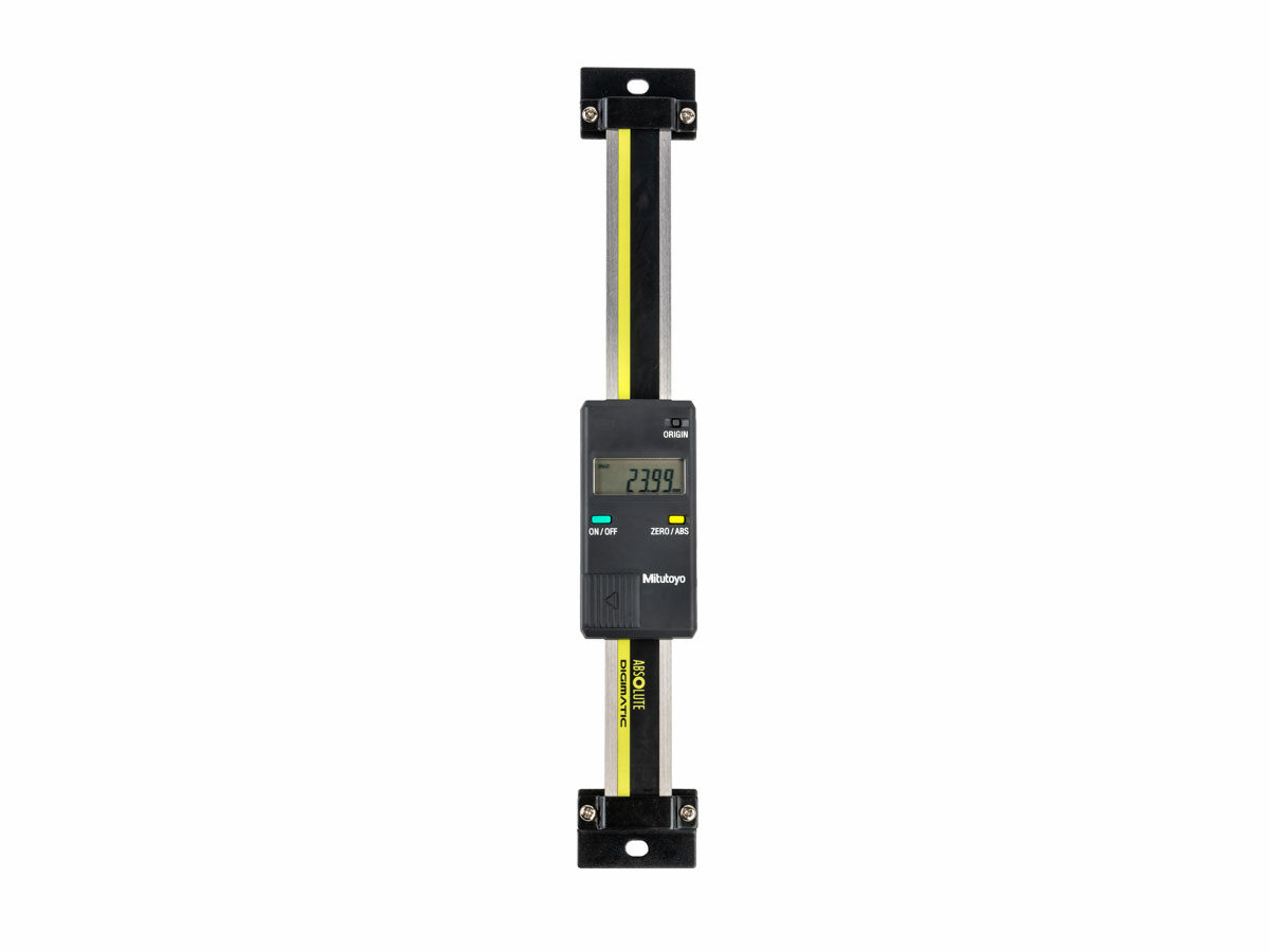

La escala lineal Digimatic ABSOLUTE vertical de función única de Mitutoyo proporciona mediciones lineales exactas con capacidades de salida de datos digitales.
Series
Unidad de escala lineal tipo Digimatic ABSOLUTE SDV-D
La escala lineal vertical Digimatic SDV-D monofuncional de Mitutoyo facilita el montaje en dispositivos, herramientas y máquinas herramienta pequeñas para permitir un posicionamiento exacto. También se incluye una escala ABS incorporada, que utiliza el punto ABS de Mitutoyo, que no requiere puesta a cero cuando se enciende. Además, se han eliminado los errores de exceso de velocidad, lo que mejora la confiabilidad.
- La tecla ORIGIN permite establecer un punto cero absoluto que se utilizará como referencia en mediciones posteriores.
- Visualización vertical según la dirección de montaje de la escala.
- Batería de larga duración para un mantenimiento más sencillo.
- Equipado con un puerto de salida para transferir datos de medición para implementar en sistemas de control y medición.
- Los contadores EC están disponibles como unidades de visualización externas.
SERIES Información Técnica
| Tipo: | Tipo vertical de función única |
| Pantalla: | LCD |
| Accesorios Opcionales: | 959149, 959150 |
| Salida SPC: | Sí |
| Resolución: | 0,01 mm |
| Repetibilidad: | 0,01 mm |
