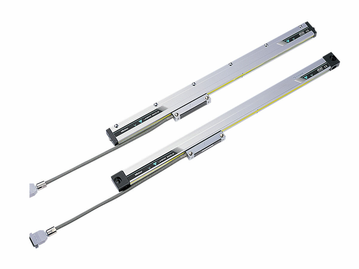

Escala lineal AT211

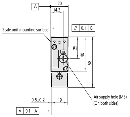

El AT211 es un codificador lineal sellado, delgado y de alta velocidad, diseñado para movimientos de alta velocidad en diversas aplicaciones.
Ver dimensiones
La escala lineal sellada AT211, de alta resolución y exactitud, es ideal para el control por retroalimentación en el posicionamiento de semiconductores, sistemas de fabricación, máquinas herramienta CNC, etc. Esta escala bifásica de onda cuadrada se conecta directamente a una unidad de control.
  • Su indicador LED de alarma facilita el mantenimiento.
  • El modelo AT211-A, de instalación multipunto, ofrece mayor resistencia a vibraciones e impactos.
  • El modelo AT211-B se fija a la máquina por ambos extremos y es compatible en tamaño con el modelo AT111 Slim.
  • Este codificador lineal es adecuado para el control de sistemas de fabricación de semiconductores y máquinas herramienta CNC.
