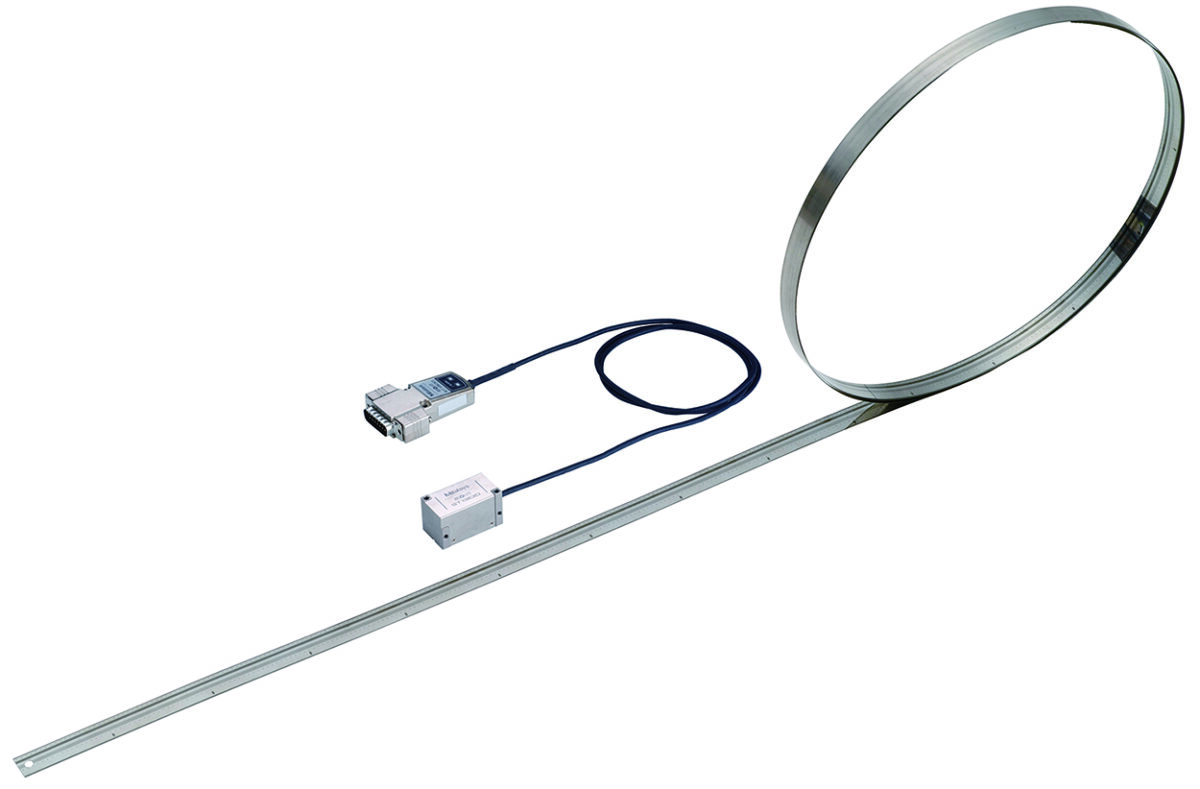

La serie ST1300 ofrece capacidades de posicionamiento de alta velocidad y alta resolución, con la opción de montaje mediante tensión o cinta adhesiva de doble cara.
Las capacidades de alta velocidad y alta resolución permiten resistir la contaminación, lo que hace que la escala lineal ST1300 sea ideal para el posicionamiento de semiconductores. Su longitud efectiva máxima de 12m y su velocidad de respuesta máxima de 8m/s proporcionan un posicionamiento exacto incluso en aplicaciones de gran tamaño.
| Order No.: | Imagen del producto: | Observaciones: | Modelo: | Rango máximo: | Exactitud: | Velocidad máxima de respuesta: | Resolución mínima: | Especificaciones de báscula: | Interfaces aplicables: |
| ST1300 | - | Múltiples configuraciones disponibles, comuníquese con el representante de ventas para obtener más información. | ABSST1300 | 12 metros | 10 µm/m (± 5 µm) | 8 m/s (Varía según la interfaz) | 1 nanómetro/10 nm | cinta metálica | FANUC; Mitsubishi Eléctrico; Yaskawa Eléctrico; Panasonic; Interfaz estándar Mitutoyo ENSIS |
