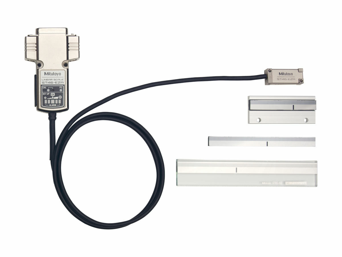

Escala lineal ST46-EZA
La función de ajuste automático de señal mediante un solo botón hace que la serie ST46-EZA sea fácil de usar.
Ver dimensiones
El tamaño compacto y la facilidad de uso hacen que la escala lineal ST46-EZA sea muy versátil para una variedad de aplicaciones. El cabezal del detector tiene solo 7.5 mm de espesor, ideal para máquinas donde es importante un diseño que ahorre espacio.
  • Las longitudes de medición efectivas para el ST46-EZA varían de 10 mm a 3 000mm.
  • Posibilidad de montaje del cabezal detector y ajuste de la señal sin osciloscopio ni sistema de computo.
  • Se incluye un indicador de configuración para comprobar la intensidad de la señal.
  • El circuito I/F integrado en la carcasa del conector reduce el volumen al 60 % en comparación con la interfaz convencional.
  • La función de autodiagnóstico con conectividad USB facilita la verificación de la intensidad de la señal y la configuración de parámetros.
  • Las escalas de cinta de vidrio y metal están disponibles con las mismas características y funciones.
  • El tipo de escala de cinta de metal ofrece un área de superficie de montaje de 12.5 por 9.325 mm, lo que permite su uso en aplicaciones donde el espacio es un factor importante.
