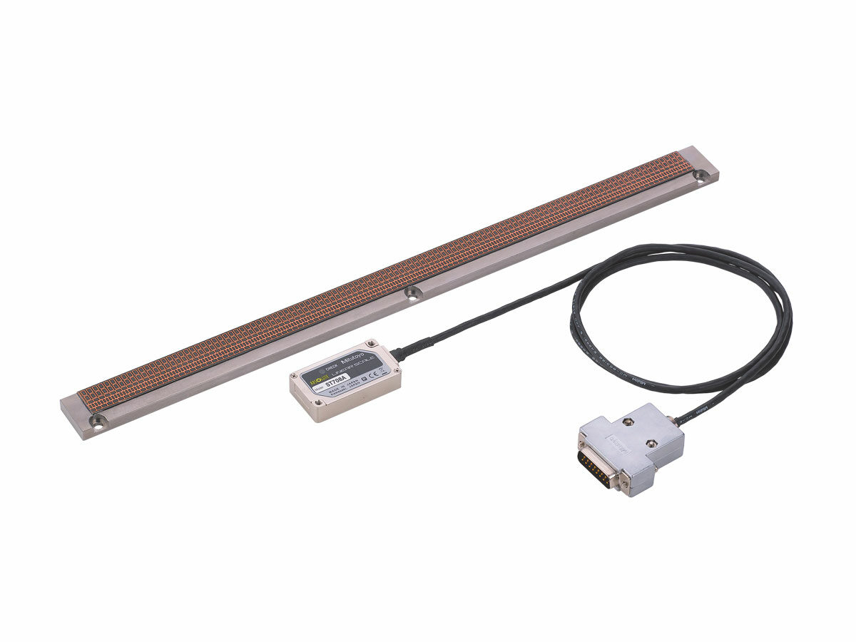

Unidad de Escala lineal ABS ST700
El ABS ST700 cuenta con escalas expuestas y un principio de inducción electromagnética para ofrecer resultados de alta exactitud en entornos exigentes. La escala lineal presenta una exactitud de indicación mejorada y emite datos digitalmente para minimizar el error humano.
- El cabezal detector tiene aproximadamente un tercio del tamaño del modelo anterior, lo que permite construir sistemas que ahorran espacio.
- Cuatro salidas de cable direccionales con orificios de montaje en la parte superior y los laterales.
- Compatible con servoamplificadores de numerosas marcas (interfaces seriales de alta velocidad).
- El ajuste de la señal durante la instalación se realiza automáticamente mediante un software específico.
- La clasificación IP65 protege la escala lineal de la contaminación por agua y aceite.
| Order No.: | Imagen del producto: | Observaciones: | Tipo de escala: | Modelo: | Resolución: | Método de detección: | Precisión (a 20°C): | Velocidad máxima de respuesta: | Coeficiente de expansión lineal: | Voltaje de la fuente de alimentación: | Rango de temperatura/humedad de funcionamiento: | Rango de temperatura/humedad de almacenamiento: |
| ST700 | - | Múltiples configuraciones disponibles, comuníquese con el representante de ventas para obtener más información. | Tipo de base de escala / Tipo de escala de vidrio | ABS ST700 | 0,1 (0,5 µm bajo pedido especial) µm | Codificador lineal ABS de inducción electromagnética | 5+(5L/1000)µm | 5 m/s | (12,0±1,5)×10-6/ ºC (Cuando el material de los componentes de montaje es acero o equivalente) / (8±1,0)×10-6/ ºC | 5 V ± 10 % (en el cabezal de detección) (el componente de ruido de ondulación + pico debe ser inferior a 100 mV). | 0 a 50 °C, HR 20 a 80 % | –20 a 70 °C, HR 20 a 80 % |
