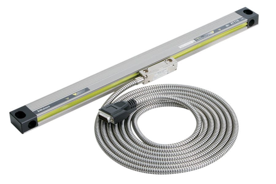

La escala lineal Absolute AT715 es altamente exacta y duradera, lo que la hace ideal para entornos hostiles.
La escala lineal ABS AT715, que utiliza un sistema de inducción electromagnética, es muy resistente a los aceites, al agua y al polvo, lo que la hace ideal para su uso en áreas de trabajo. La escala principal ofrece dos direcciones de montaje para una fácil instalación en una máquina herramienta que tenga disposiciones de montaje difíciles.
- Los cálculos anormales no se acumulan incluso si el error de cálculo es generado por ruido eléctrico.
- Las escalas Absolute han eliminado la necesidad de restaurar el origen y reducen drásticamente el consumo de energía.
- Apta para fresadoras, mesas XY, dispositivos, etc.
- El nivel de protección IP67 ofrece alta resistencia al agua, polvo y otros contaminantes.
