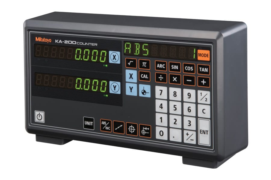

Contador KA-200
El contador KA-200 es un dispositivo de lectura digital fácil de usar para fresadoras y tornos de área de trabajo. Ofrece una gran versatilidad y un uso sencillo con múltiples funciones y una pantalla intuitiva.
Las múltiples funciones y la pantalla intuitiva del contador KA-200 brindan gran versatilidad y alto rendimiento tanto para desplazamientos de dos como de tres ejes. Cada eje tiene lecturas de resolución independientes para diversas necesidades de medición de exactitud.
  • Los modos Absolute e incrementales se alternan fácilmente con 10 ajustes preestablecidos cada uno.
  • Compensación de errores lineales y no lineales.
  • La pantalla LED es ajustable en brillo con una alta frecuencia de actualización para una fácil lectura en cualquier entorno de luz.
  • La función de calculadora permite que los cálculos de distancias y ángulos sean simples y sin errores.
  • Los datos RS-232C se pueden enviar a un sistema de computo, impresora o PLC utilizando la unidad de salida de código opcional (09AET993).
  • Los datos se pueden enviar directamente a una hoja de cálculo mediante una unidad USB opcional.

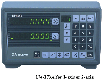

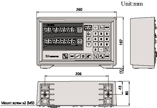

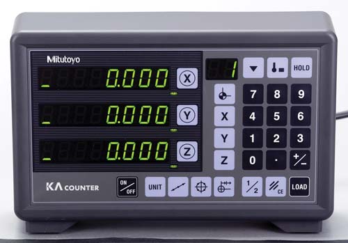

Order No.: Imagen del producto: Modelo: Puertos de entrada de escala: Dimensiones:
174-183A PÁGINA 212 Contador 2 Tamaño (Ancho x Profundidad x Alto) 30x168x70mm
174-185A PÁGINA 213 Contador 3 Tamaño (Ancho x Profundidad x Alto) 30x168x71mm
