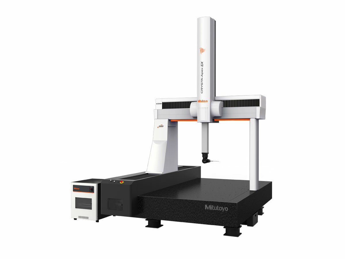

CRYSTA-APEX EX 1200R
La serie CRYSTA-Apex EX 1200R es una máquina CMM CNC avanzada equipada con el palpador de escaneo de 5 ejes REVO. El funcionamiento de 5 ejes permite movimientos y mediciones de palpador más rápidos.
Descargar folleto
El funcionamiento en 5 ejes de la máquina CMM CNC Crysta-Apex EX 1200 R de Mitutoyo equipada con palpador REVO reduce el tiempo necesario para los movimientos de reposicionamiento del palpador para realizar mediciones más rápidas. Esto también facilita el acceso a piezas complejas, ahorrando tiempo durante la programación y la medición. El escaneo de 5 ejes de ultra alta velocidad supera ampliamente el control de 3 ejes convencional, permitiendo un muestreo de alta velocidad de hasta 4 000 puntos por segundo. La implantación interna de la tecnología de detección láser garantiza una medición de alta exactitud incluso con palpadores largos.
  • El palpador de escaneo de 5 ejes REVO ofrece un escaneo de 5 ejes de velocidad ultra alta.
  • Reduce el tiempo necesario para los movimientos de reposicionamiento del palpador y permite un posicionamiento flexible.
  • El modelado CAD 3D ofrece una programación productiva en línea o fuera de línea.
  • Se admiten cambios automáticos de palpador con un cambiador de módulo opcional.
  • Admite RSP2 para palpador de escaneo de 5 ejes y palpador RSP3 tipo SP25M para uso de un palpador acodado
  • La compensación de temperatura garantiza la exactitud dentro del intervalo de 16 a 26 °C sin un lugar con temperatura controlada.
