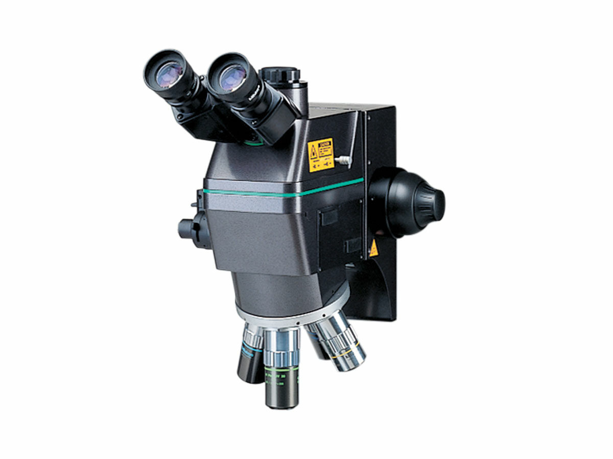

La serie de microscopios de alta potencia FS70L4 ofrece grandes aumentos con visualización simultánea de vídeo y binocular de la imagen en posición vertical. Un mando de ajuste grueso con agarre de goma, una perilla de ajuste de enfoque fino ampliada y un mecanismo giratorio interno para una mayor distancia de trabajo facilitan el manejo del FS70.
• El FS70L4 admite dos intervalos de longitud de onda (532 nm y 266 nm), ampliando el campo del láser y permitiendo el corte láser de películas delgadas utilizadas en semiconductores y sustratos de cristal líquido.
• Las observaciones en campo claro, contraste de interferencia diferencial (DIC) y polarizadas son opcionales en los modelos FS70Z y FS70 (los modelos FS70L y FS70L4 no admiten el método DIC).
• FS70L4 – Cuerpo principal 1X para dos intervalos de longitud de onda: 532/266 nm
SERIES 378 Información Técnica
Imagen proyectada: Erguido
Distancia entre pupilas: Tipo Siedentopf, rango de ajuste: 2-3" /51-76mm
Número de campo: 24
Objetivo, opcional (para observación): Plan M Apo, Plan M Apo SL, Plan G Apo
Lente de tubo: 1x
Soporte para cámara: Montura C con interruptor de filtro verde
Objetivo, opcional (para corte por láser): Plan M UV
Láser aplicable: 2
Filtro protector: Filtro de rayo láser incorporado
