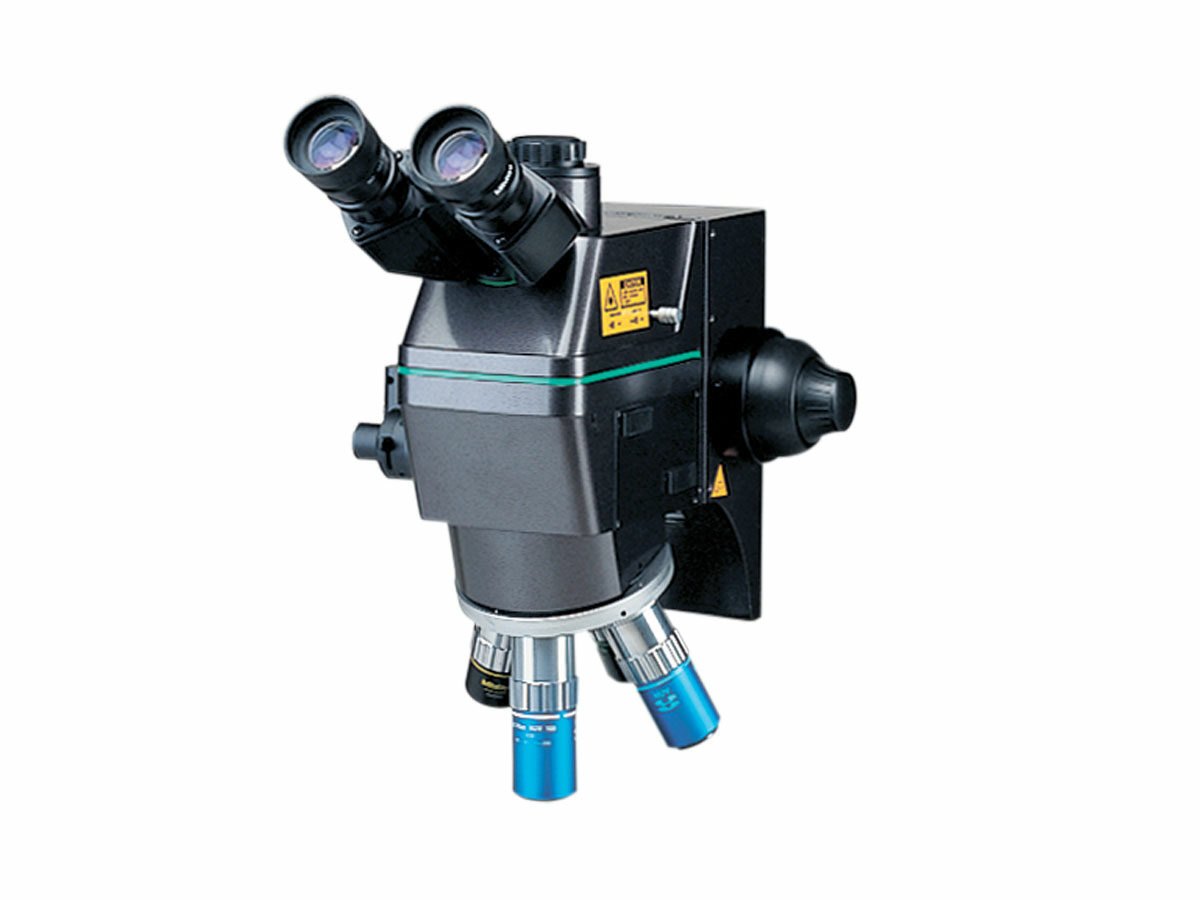

La serie FS70L amplía el abanico de aplicaciones láser y resulta ideal como unidad de microscopio para una estación de palpadores de semiconductores.
Cabezal de microscopio para inspección de semiconductores (aplicaciones láser a 355 nm, 532 nm y 1064 nm)
La serie de microscopios de alta potencia FS70L ofrece grandes aumentos con visualización de vídeo y binocular de la imagen en posición vertical. Un mando de ajuste grueso con agarre de goma, una perilla de ajuste de enfoque fino de mayor tamaño y un mecanismo giratorio interno para una mayor distancia de trabajo facilitan el manejo del FS70L4.
• El FS70L4 admite dos intervalos de longitud de onda (532 nm y 266 nm), ampliando el campo del láser y permitiendo el corte láser de películas delgadas utilizadas en semiconductores y sustratos de cristal líquido.
• Las observaciones en campo claro, contraste de interferencia diferencial (DIC) y polarizadas son opcionales en los modelos FS70Z y FS70 (los modelos FS70L y FS70L4 no admiten el método DIC).
• FS70L4 – Cuerpo principal 1X para dos intervalos de longitud de onda: 532/266 nm.
| Imagen proyectada: | Erguido |
| Distancia entre pupilas: | Tipo Siedentopf, rango de ajuste: 2-3" /51-76mm |
| Número de campo: | 24 |
| Objetivo, opcional (para observación): | Plan M Apo, Plan M Apo SL, Plan G Apo |
| Lente de tubo: | 1x |
| Soporte para cámara: | Se puede montar en el puerto láser. |
| Objetivo, opcional (para corte por láser): | Plan M/LCD NIR, Plan M/LCD NUV |
| Láser aplicable: | 1064/532/355 nm |
| Filtro protector: | Filtro de rayo láser incorporado |
Los oculares, los objetivos y la iluminación se venden por separado.
