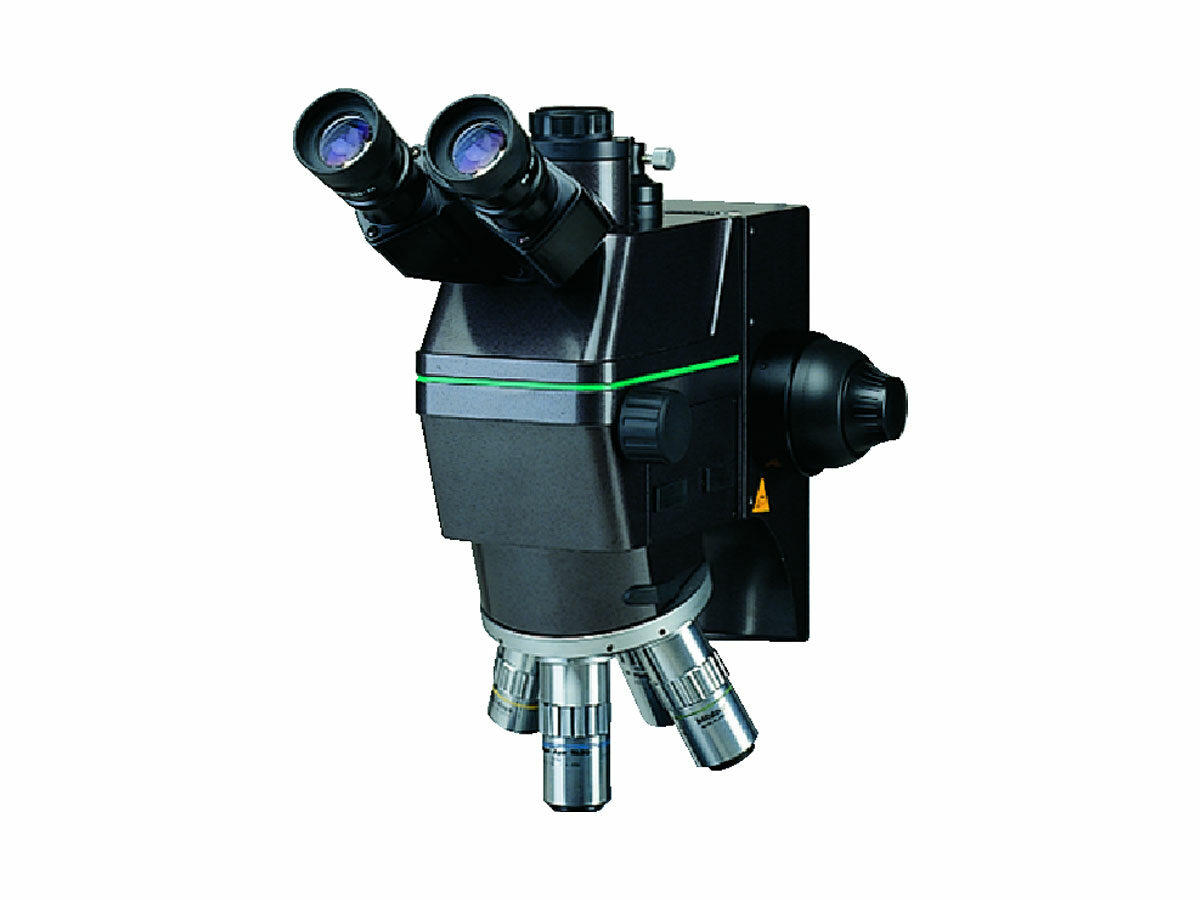

Cabezal de microscopio para inspección de semiconductores
La serie FS70 es ideal como unidad de microscopio para una estación de palpadores de semiconductores.
Descargar folleto
La serie de microscopios de alta potencia FS70 ofrece grandes aumentos con visualización simultánea de vídeo y binocular de la imagen en posición vertical. Un mando de ajuste grueso con agarre de goma, una perilla de ajuste de enfoque fino de mayor tamaño y un mecanismo giratorio interno para una mayor distancia de trabajo facilitan el manejo del FS70.
• Las observaciones en campo claro, contraste de interferencia diferencial (DIC) y polarizadas son opcionales en los modelos FS70Z y FS70 (los modelos FS70L y FS70L4 no admiten el método DIC).
• FS70 – Cuerpo principal (sin láser) con lente de tubo 1X.
SERIES 378 Información Técnica
Ajuste de enfoque: Rango de recorrido de 50 mm con ruedas de enfoque concéntricas gruesas (3,8 mm/rev) y finas (0,1 mm/rev) (derecha/izquierda)
Imagen proyectada: Erguido
Distancia entre pupilas: Tipo Siedentopf, rango de ajuste: 2-3" /51-76mm
Número de campo: 24
Objetivo, opcional (para observación): Plan M Apo, Plan M Apo SL, Plan G Apo
Lente de tubo: 1x
Soporte para cámara: Montura C (utilizando el adaptador opcional B)
