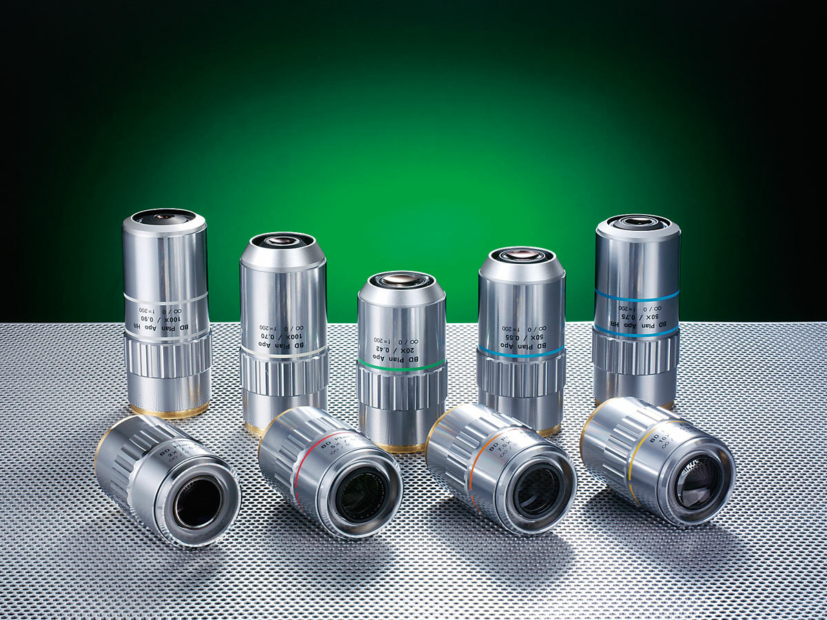

BD Plan Apo para observación de campo claro/campo oscuro
Los objetivos de la serie 378 de Mitutoyo son adecuados para la observación en campo claro/oscuro para la inspección de arañazos e imperfecciones en una superficie, así como de la concavidad y la convexidad de una superficie.
Los objetivos BD Plan Apo de Mitutoyo  ofrecen la mayor distancia de trabajo del mundo y están corregidos al infinito para lograr una excelente separación entre la superficie de la lente y la de la pieza de trabajo. Estos objetivos proporcionan una observación flexible a grandes aumentos y corrección independiente de la aberración cromática.
• Los objetivos BD Plan Apo están disponibles con distancia de trabajo larga, distancia de trabajo súper larga y alta resolución.
• La distancia de trabajo larga permite observar piezas que suelen ser difíciles de enfocar debido a la presencia de múltiples alturas.
• El campo claro/oscuro es ideal para inspeccionar piezas en busca de arañazos, concavidades y convexidades en la superficie.
• El objetivo metalúrgico plan apocromático (M Plan Apo) proporciona una imagen plana y sin aberraciones cromáticas en todo el campo de visión.
• Las roscas de montaje de los objetivos son M40 x 36 TPI y cumplen con la norma JIS B-7141-1988.
• Los aumentos disponibles son 2x, 5x, 7.5x, 10x, 20x, 50x y 100x.
