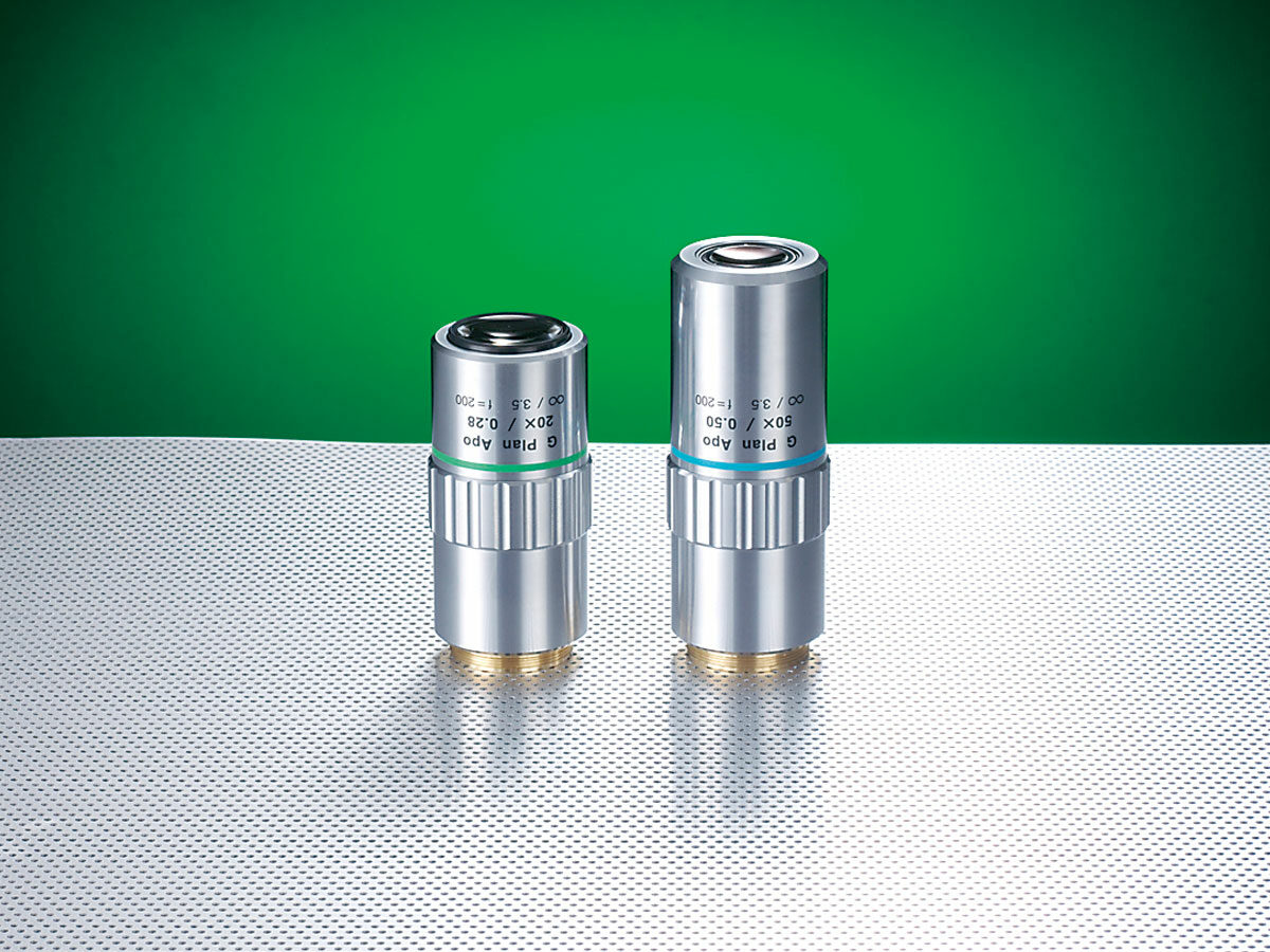

G Plan Apo 3.5 mm de espesor compensado para observación de campo claro
Los objetivos de la serie G Plan Apo están diseñados para observar una pieza de trabajo a través de vidrio BK-7 con un espesor de 3,5 mm.
La distancia de trabajo ultralarga de los objetivos de la serie G Plan Apo permite a los operadores observar muestras a través de vidrio de 3,5 mm de espesor. Los objetivos G Plan ofrecen observaciones flexibles a altos aumentos.
• Los objetivos son compatibles con las unidades VMU, Wide VMU, FS70 y MF-U.
• El objetivo apocromático Plan proporciona una imagen plana y sin aberraciones cromáticas en todo el campo de visión, lo que lo hace adecuado para una amplia gama de aplicaciones.
• La rosca de montaje de los objetivos es M26 x 36 TPI y cumple con la norma JIS B-7141-1988.
• Aumentos disponibles: 20x y 50x.
Order No.: Imagen del producto: Aumento: N / A: Envejecimiento duro: F: R: Profundidad de campo: Ver campo 1: Ver campo 2: Masa:
378-847 - 20x 0,28 29,42 mm 10mm 1 µm 3,5 µm 1,2 mm 0,24 x 0,32 mm 270g
378-848-3 - 50x 0,5 13,89 mm 4mm 0,6 µm 1,1 µm 0,48 mm 0,10 x 0,13 mm 320g
