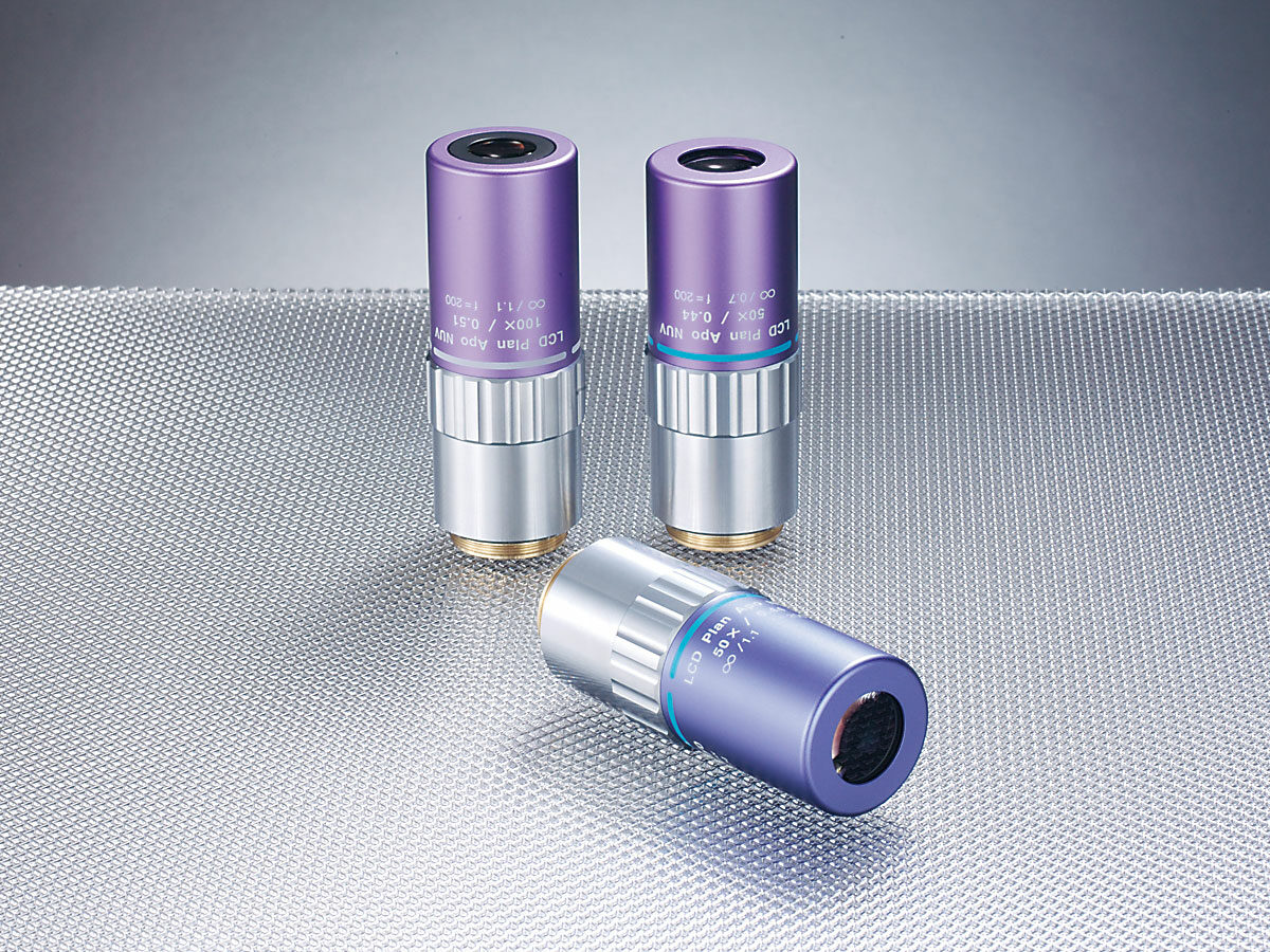

Los objetivos LCD Plan Apo Ultravioleta cercano de Mitutoyo son adecuados para la observación de campo claro y aplicaciones láser a través del cristal LCD.
LCD Plan Apo NUV de 0.7 mm con compensación de espesor de vidrio para observación de campo claro
Los objetivos LCD Plan Apo NUV de Mitutoyo cuentan con la mayor distancia de trabajo del mundo y un sistema óptico de corrección al infinito que proporciona una excelente separación entre la superficie de la lente y la superficie de la pieza de trabajo enfocada. Estos objetivos están compensados y son aptos para la observación a alta potencia a través de una lámina de vidrio LCD de 0.7 mm de espesor, lo que los hace ideales para la reparación de láseres.
• Su distancia de trabajo ultralarga permite observar piezas de trabajo que suelen ser difíciles de enfocar debido a su proyección irregular.
• El objetivo plan apocromático proporciona una imagen plana y sin aberraciones cromáticas en todo el campo de visión, lo que lo hace adecuado para cualquier tipo de microscopio.
• El diseño del objetivo permite la observación a alta potencia a través de un cubreobjetos.
• La rosca de montaje de los objetivos es M26 x 36 TPI y cumple con la norma JIS B-7141-1988.
• Disponibles en aumentos de 20x, 50x y 100x.
