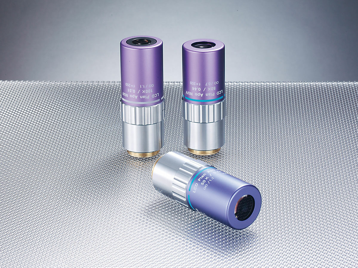

Los objetivos LCD Plan Apo de Mitutoyo para el ultravioleta cercano son adecuados para la observación en campo claro y para aplicaciones láser a través del cristal LCD.
Series
LCD Plan Apo NUV de alta resolución con compensación de espesor de vidrio de 0.7 mm para observación de campo claro
Los objetivos LCD Plan Apo NUV de Mitutoyo cuentan con la mayor distancia de trabajo del mundo y un sistema óptico de corrección al infinito que garantiza una excelente separación entre la superficie de la lente y la superficie de la pieza de trabajo enfocada. Estos objetivos están compensados y son aptos para la observación a alta potencia a través de una lámina de vidrio LCD de 0.7 mm o 1.1 mm de espesor, siendo ideales para la reparación de láseres.
- Su distancia de trabajo ultralarga permite observar piezas de trabajo que suelen ser difíciles de enfocar debido a su proyección irregular.
- El objetivo plan apocromático proporciona una imagen plana y sin aberraciones cromáticas en todo el campo de visión, lo que lo hace adecuado para cualquier tipo de microscopio.
- Su diseño permite la observación a alta potencia a través de un cubreobjetos.
- La rosca de montaje de los objetivos es M26 x 36 TPI y cumple con la norma JIS B-7141-1988.
- Están disponibles en aumentos de 20x, 50x y 100x.
